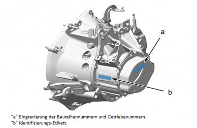

Noch eine Frage, da das Getriebe noch eingebaut ist, wo finde ich den Getriebecode wenn ich das Auto aufhebe oder sehe ich ihn erst wenn ich es ausgebaut habe?

von Emma65 » Do 30.07.20 15:38
- Eingravierung der Baureihennummern und Getriebenummern stehen am seitlichen Getriebedeckel
- Identifizierungs-Etikett steht am Kupplungsgehäuse vorn

Super Dankeschön
Getriebe hab ich nun gefunden, werd ich mal versuchen ob ich das Getriebe raus bringe!
