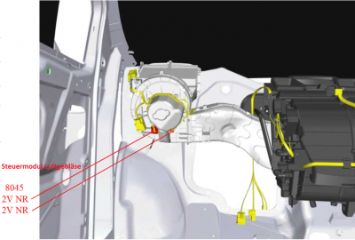

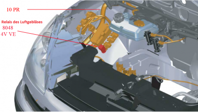

Was für ein vor Widerstand denn ??? Für den e Lüfter ? Für das Klima Gebläse ?
A.s
Beiträge: 13
Registriert: So 15.11.20 16:29
Re: 807 2,2 HDI 170 PS Baujahr 2009. wo finde ich den Vorwiderstand?
Beitrag von A.s » Mi 25.11.20 21:02
Ja, genau. Manchmal reagiert das Gebläse und manchmal nicht.
Einer sagte mir, dass es der Vorwiderstand ist. Habe den gekauft aber ich weiß nicht wo er sitzt.
Danke im Vorraus

2v = 2poliger Stecker nr Kabelfarbe schwarz
4v = 4 polig ve kabelfarbe grün
Kann je nach Kontext auch 2. Pin bzw 4. Pin (Pol) bedeuten
Für die die kein französisch können
Und die Kabel Nummer ist bei Peugeot bei Werks Kabelbaum eigentlich auch immer aufgedruckt manchmal muss man etwas weiter aus dem Kabelbaum raus friemeln um sie lesen zu können

Beitrag von A.s » Do 26.11.20 12:28
Ich danke dir ganz herzlich. Werde ich es versuchen zu wechselen.
Sage dir Bescheid 👍
