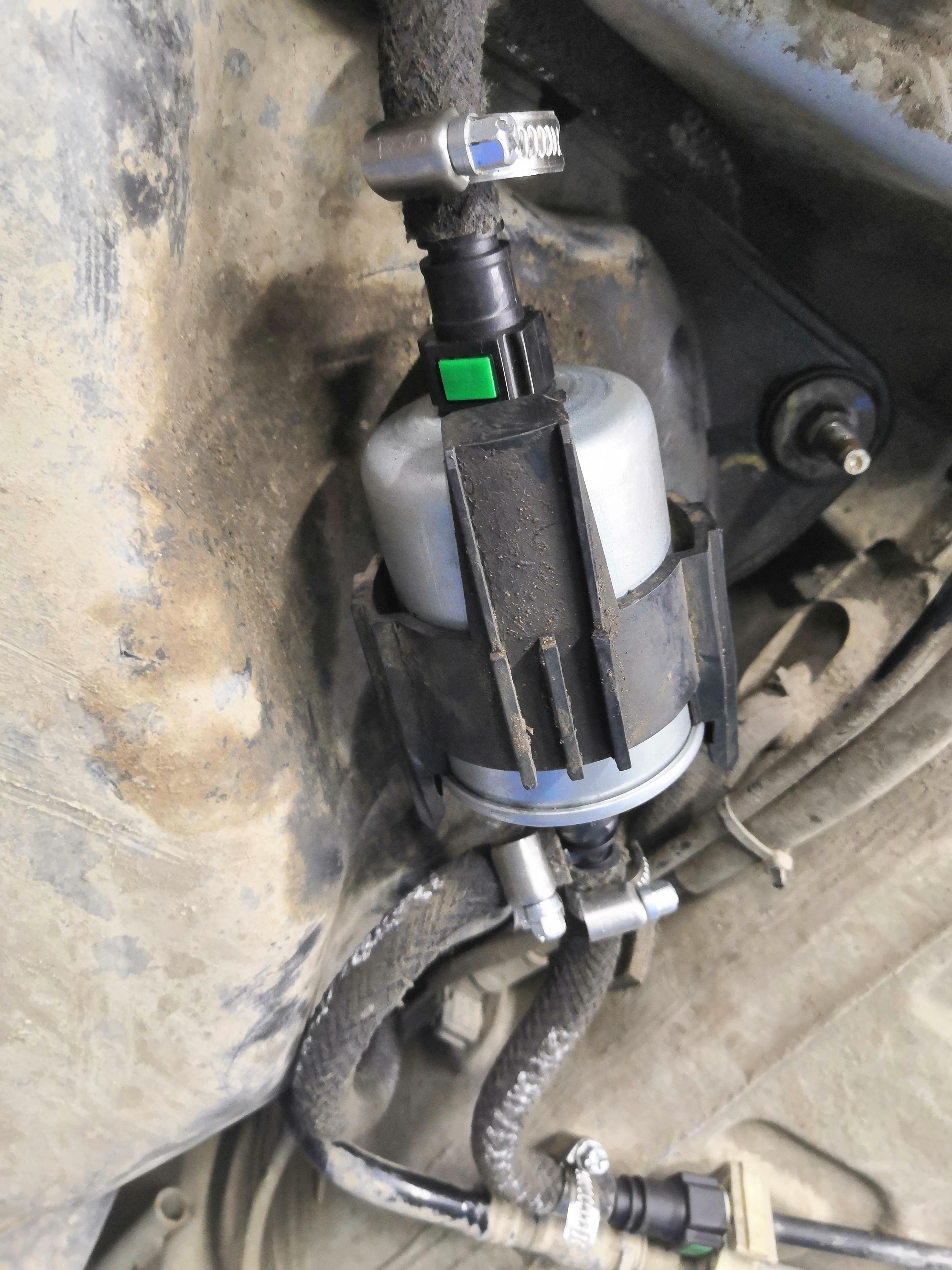

So habe die leitungen von der kraftstoffpumpe bis zum Kraftstofffiltet ausgetauscht, die verbindungsstücke waren ja eh kaputt musste eh neu.
Habe aber Kraftstoff Leitungen von Lada Niva genommen 8mm innendurchmesser und schnell Verbinder sind auch von Lada.
Die von peugeot sind der größte Müll, hab im Internet gelesen das bei vielen die verbindungsstücke kaputt gehen.
Ach so bei mir war noch der original Filter von peugeot verbaut, seit 2012 und 230.000km.
Da ich das Auto mit LPG bewegt habe, hab ich den Tausch verzögert.
Die Brühe dort drin sah aus wie motoröl aus einem Diesel.
2m leitungen kosten ungefähr 2€, 5 schnellverbinder kosten 3€ und der Filter kostet 2€.
Die original Leitungen kosten über 50€.
