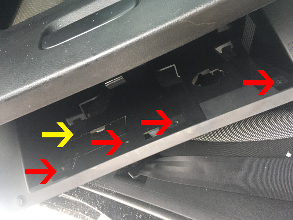

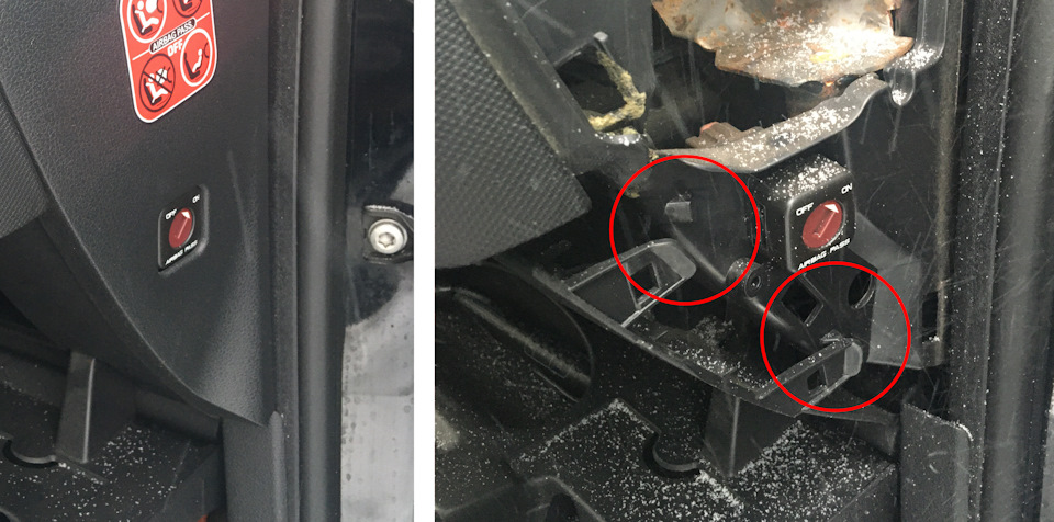

Peugeot408
- Strafzettelsammler
- Beiträge: 417
- Registriert: So 26.01.20 19:58
von Peugeot408 » Fr 11.12.20 13:19
Weiß nicht ob das hilft, wo die Pfeile draufzeigen dort abschrauben, dann an der Seite die hebel entrasten.
