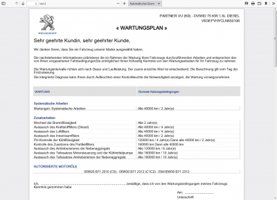

von obelix » Do 07.01.21 12:37
Zar hat geschrieben: ↑Do 07.01.21 08:06
VR3EFYHYCLN550106
PARTNER VU (K9)
ÄNDERUNGSNUMMER (DAM)
16038 FL 1 0326
GARANTIEBEGINN
26.12.2020
MOTORNUMMER
10 Q4DT 0161504
KUNDENDIENSTNUMMER
e2*2007/46*0625*10
P4A
9837434799
KAROSSERIEFORM
KASTENWAGEN KURZER RADSTAND H1 6
AUSTATTUNGSVERSION
NFZ NIVEAU 2 PSA
MOTOR
DV5RD 75 KW 1.5L DIESEL
KRAFTÜBERTRAGUNG
MECHANISCHES GETRIEBE 5 GÄNGE TYP STT
KAROSSERIEFARBE
EWP - LACK WEISS BANQUISE
INNENVERKLEIDUNG/BEZÜGE
CT CURIT TRI + CT BRAZ „OA“
FARBE INNENVERKLEIDUNG/BEZÜGE
"FY"
GETRIEBE
SCHALTGETRIEBE BE4/5 O

1) Das Fahrzeug hat ein Wartungsintervall 2 Jahre oder 40.000 km. Ob das bei Erstzul. 26/12/2020 schon erreicht ist ?
2) Der Wagen ist noch in der Garantie. Da würde ich selber keinen Handschlag machen. Du brauchst für die Wartungsarbeiten einen Stempel im Serviceheft, ansonsten Garantie adeeeee !
