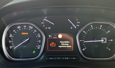

Hi, auch hier kommt meine Antwort leider einige Jahre zu spät, aber ich hatte das gleiche Problem bei meinem Traveller von 2017.
Als erstes hatte ich die Fehlermeldungen zum mit dem Ad-Blue System. Dazu wurde als erstes die Vorwarnung der Einspritzleitung erneuert. Danach kam die Ad-Blue Fehlermeldung wieder und das System wurde noch mal entlüftet.
Dann kam die Fehlermeldung "Motorfehler: Fahrzeug reparieren lassen". Dazu wurde als nächstes ein komplett neues Softwareupdate aufgespielt - da zusätzlich auch einige elektrische Fehlfunktionen vorlagen.
Jetzt kam wieder die Fehlermeldung "Motorfehler: Fahrzeug reparieren lassen".
Diesmal war die "Niederdruckleitung" der Übeltäter. Da haben sich wohl Kunststoffteile gelöst und sind in die Kraftstoffleitung gelangt. Das Problem ist bei Peugeot bekannt und es gibt dazu Anweisungen wie das zu beheben ist. Bei mir wird jetzt die Kraftstoffpumpe gewechselt.
Noch habe ich zum Glück Garantie und muss "nur" Anteilig bezahlen :/
