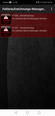

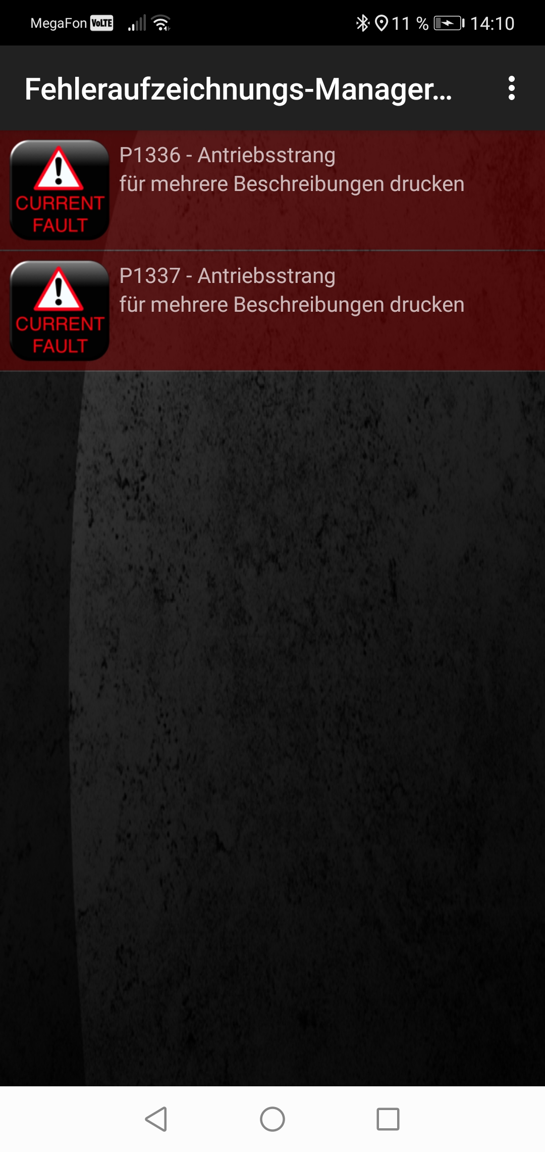

So MKL ist von selbst ausgegangen motor läuft ruhig auf kalt und warm.
Im Fehlerspeicher war P1336 und P1337 hinterlegt.
Zündausetzter im leerlauf nach einer Minute ist sehr seltsam.
Kann sowas durch falsche steuerzeiten entstehen? Hab ja nämlich die spannrolle einige Male gelöst um es richtig einzustellen.
War aber trotzdem meines Wissens noch genug gespannt um den riemen zu halten.
Auto fährt auch ganz normal wie immer und der Verbrauch ist der selbe.
