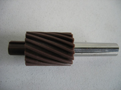

Moin,
bei meinem Wagen war mal wieder nen neues Getriebe fällig, mal gucken ob ich die 500tkm noch knacke.
Rein gekommen ist ein Getriebe von einem 206 1.4 16v.
Problem ist, dass Getriebe ist kürzer übersetzt, und mein Tacho zeigt zu viel an. Der 306 holt sich das Drehzahlsignal für die Geschwindigkeit am Getriebe vom Differentialkorb, verbaut ist im Getriebe ein schwarzes plastik zahnrad, ich meine das am Sensor ist auch schwarz. Wie finde ich das richtige Ritzel und wie wird unterschieden? ich kenne schwarze, rote, orange, grau, aber ich weiss nicht was dahinter steckt, ich brauche definitiv eins wa sich langsamer dreht.
Der 206 1.4er 16v holt sich das Drehzahlsignal nicht mehr aus dem Getriebe, dort nach einem passenden Ritzel zu suchen ist also schonmal raus.
306 1.6 8v 98ps, bj2001

Sodele, nach langem kramen im Keller habe ich tatsächlich noch ein Ritzel gefunden. Ein dunkel gelbes. Und es passt perfekt, alles beim alten :)
Achso drin war übrigens ein graues, kein schwarzes.
Der Motor dreht jetzt halt 300 Umdrehungen mehr im Vergleich zum alten Getriebe.
Weiss einer ob das dann ne andere Differentialübersetzung ist oder sind alle Gänge kürzer?
