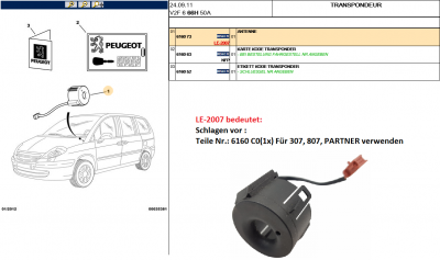

Außerdem ist mir eingefallen, dass ich in meinem ersten Beitrag vergessen habe zu schreiben, dass mein Display manchmal beim Starten „Anomalie Wegfahrsperre“ anzeigt.

@Erland
Das der Motor während der Kurvenfahrt ausgeht und nicht wieder anspringt, hat nichts mit der Meldung "Anomalie Wegfahrsperre" zu tun.
Dieser Fehler tritt "nur" beim starten des Fahrzeuges auf. Deine Transponderantenne wird eine Macke haben. Besorg Dir schon mal eine neue !!!
