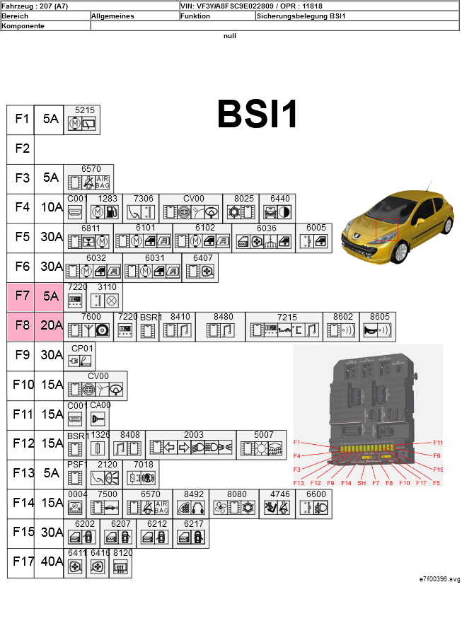

ich habe hier einen 207er aus 05/2009 mit 1,4L 70KW.
FGNR: VF3WA8FSC9E022809
Wenn ich das Fahrzeug abstelle und verschließe,
verliert er die Spannung...
Nach öffnen mit der Funkfernbedienung, geht weder die Innenraumleuchte noch die Uhr, diese stellt sich immer zurück und blinkt.
Wenn man die Zündung einschaltet, leuchtet auch die Innenraumleuchte, wenn z.B. die Tür geöffnet ist.
Batterie ist vor 2 Tagen erneuert worden.
Das Problem bestand aber schon davor.
Motor läuft ohne Probleme.
Hat jemand eine Ahnung, woran das liegen kann? :gruebel:

Mein erster Gedanke war: "Befindet sich das Fahrzeug noch im Orginal Auslieferungszustand mit dem Radio RDS "RD4/MP3" ???", oder wurde ein Zubehörradio eingebaut oder noch anderes Zubehör ? Wenn alles noch im Orginalzustand ist, Sicherung BSI F8 und F7 überprüfen.

Danke für den Hinweis, werde das prüfen.
Alles original, auch das Radio...ist mit CD.

So,
die Sicherungen wurden geprüft, sind alle in Ordnung.
Muss bei den besagten Sicherungen, Spannung vorhanden sein, wenn Zündung aus ist?

Heute nochmals die Sicherungen überprüft,
wenn man das Fahrzeug verriegelt, geht nach einiger Zeit 5 Minuten etwa,
dass Fahrzeug auch mit der Funkfernbedienung nicht mehr auf.
Aufschließen und beim öffnen der Tür, keine Innenraumbeleuchtung an. :dummguck:
Sicherungen F7 und F8 haben dann keine Spannung.
Nachdem man die Zündung an macht, Innenraumbeleuchtung geht, Radiosender sind gespeichert, aber die Uhr blinkt und zeigt Jahr 2007 an.
Help :nixkapier:
