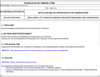

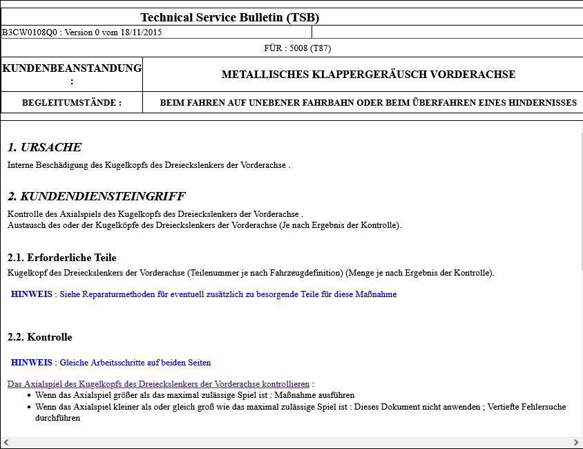

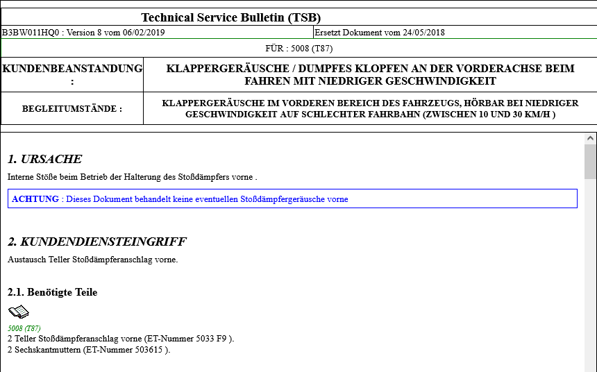

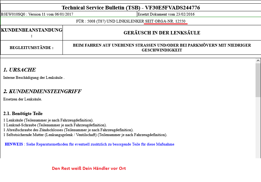

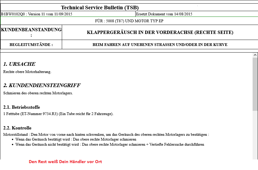

			Bekannte Propleme siehe Anhang.
Freie Werkstatt gewesen ???
