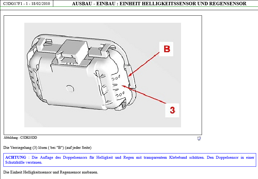

meine Frontscheibe hat einen Sprung und muss getauscht werden. Grundsätzlich kein Problem, aber ein paar Fragen habe ich noch:
* Wie funkioniert das mit dem Regensensor? Da ist doch so ein Gel drin. Muss man da was bei der (De-)Montage beachten?

			Gelpad braucht man nicht. Die Verriegelung vom Helligkeitssensor und Regensensor rechts und links lösen, abnehmen.
