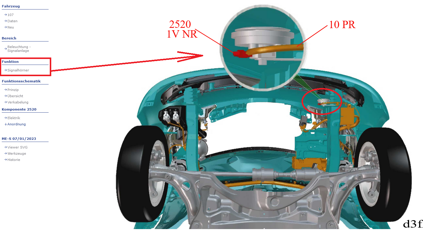

Hupe: Sicherung F9 im Motorraum mal überprüft ? Wenn OK, kommt + und - am Stecker der Hupe an ?

Wie kommt man da dran? Hab mal unter die haube geschaut aber nicht gefunden
Beiträge: 569
Re: Die elektronischen Gremlins von meinem 107
Beitrag von Emma65 » Mi 18.01.23 16:28
Bild mal angesehen 🤔😴
Von unten rechts kommt man ran.
