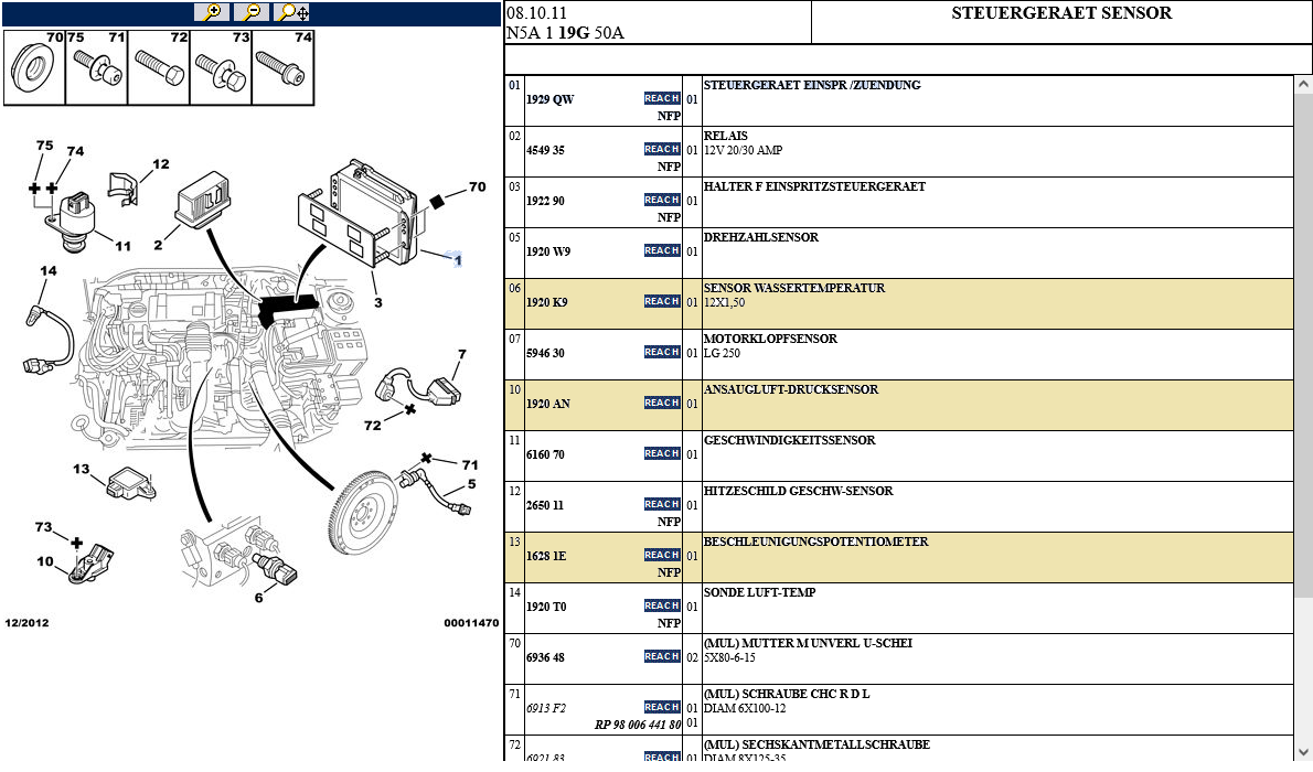

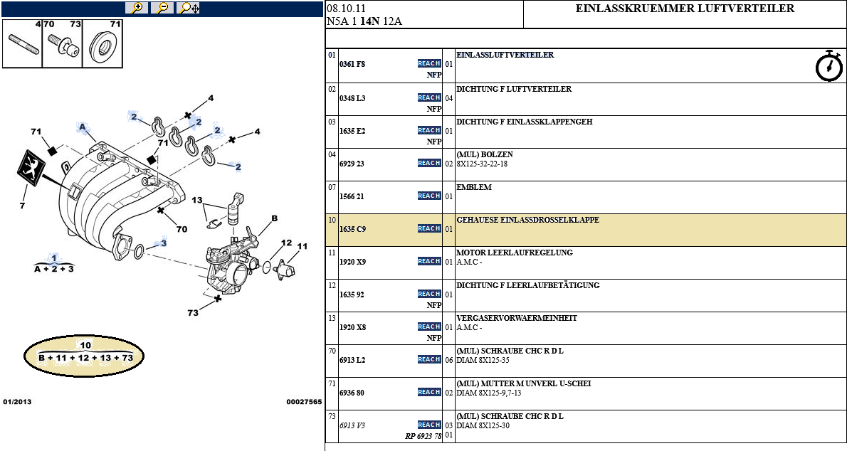

Einfluss auf die Einspritzung und Fahrverhalten hat der Saugrohrdruckfühler, Drosselklappeneinheit, Kühlwassertemperaturfühler und der Sensor Drosselklappenstellung.
