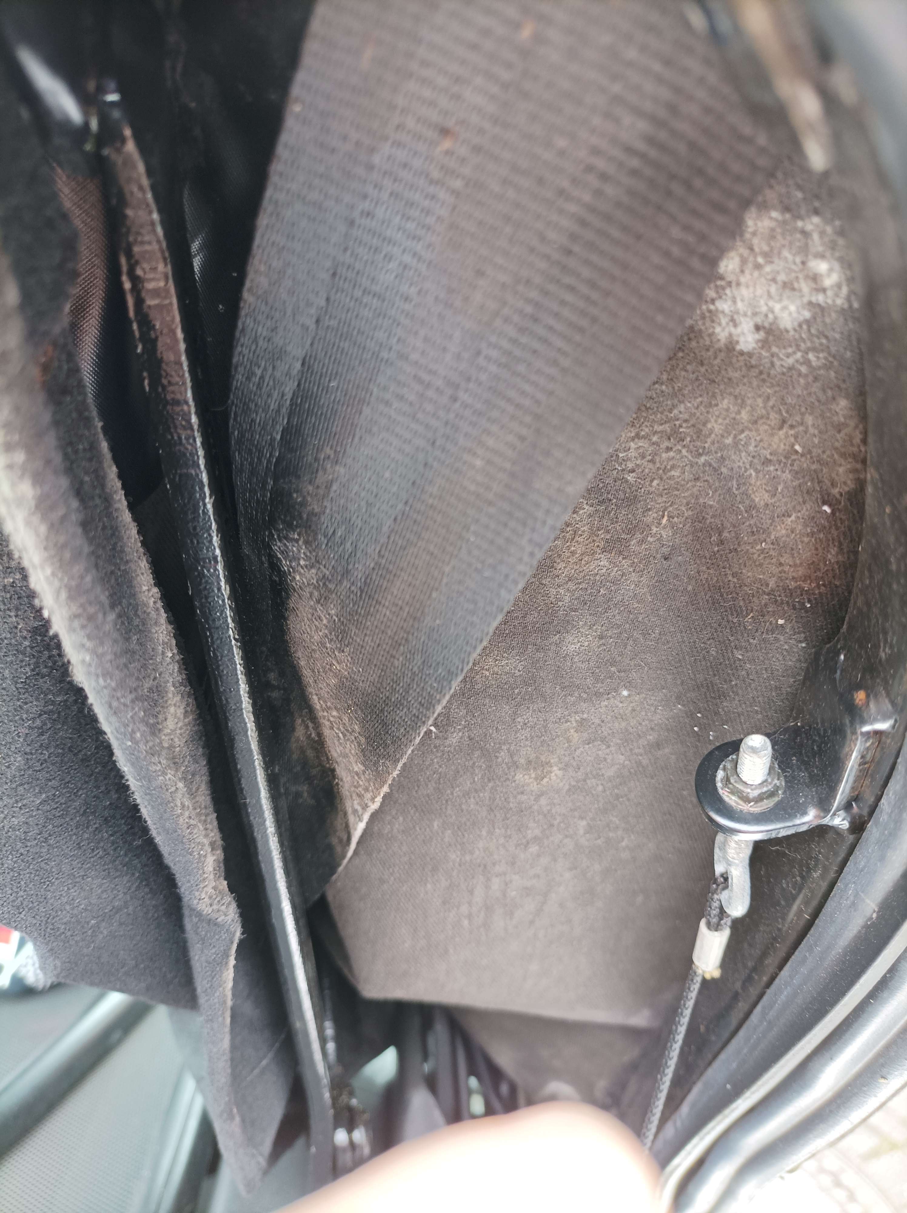

Hi liebe Leute,
wollte mal fragen ob schon einer mal die Gummi Bänder beim 306 Cabrio getauscht hat.
Ich meine die die in der C-Säule sind.
Sollen ja auch Probleme machen was das auf und zu machen des Daches betrifft.
Hatte mal den Innenhimmel etwas angehoben und sie mir angeschaut.
Sind total porös und völlig ausgeleiert.
Für Tips und Tricks wäre ich dankbar

Leider meine ich die anderen Gummis.
Die von den Plastik Teilen sind bei mir OK.
Das bei mir sind Gummis die ca. 3 o. 4 cm breit sind und wenn ich dran ziehe hebt sich der hintere Teil vom Verdeck.
Normal sollen die ja auch es bewirken das wenn man das Doch auf macht es vorne überm Scheibenrahmen etwas hoch steht.
Bei mir bleibst das Dach unten liegen

Beitrag von klaus-bartling » So 07.05.23 17:11
Der Gurt ist alles OK.
Mache demnächst mal Bild was ich meine
Bei deinem Bild oben links in der Ecke sitzt das breite Gummi Band
Wenn man das Dach leicht anhebt und oberhalb der Kunstoffteile an den Seiten rein schaut sieht man die Gummis.
Wie schon geschrieben , sind ca 3-4 cm breit

Beitrag von klaus-bartling » So 14.05.23 11:35
Hier ein Bild von den Gummi Bändern
