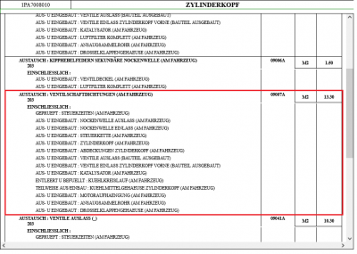

von obelix » Do 13.07.23 12:58
Emma65 hat geschrieben: ↑Mi 12.07.23 08:24
Bitte schön.
Motortyp: EINSPRITZUNG EP6
You, danke!
Nun sollt ich nur noch wissen, mit welchem Wert die AW berechnet werden.
Die verechnen ne Kopfdemontage - das sollte doch aber ohne gehen?
- ADAC-Fan
- Beiträge: 571
von Emma65 » Fr 14.07.23 06:56
10 AW = 1h
Benötigte Vorgabezeit lt. Hersteller 13,2 h x den Stundenverrächnungssetze der Werkstatt.
Zylinderkopf muß nach Hersteller Vorgaben runter. Ohne Demontage die Ventilschaftdichtungen zu wechseln, kann ich mir nicht vorstellen, das es bei diesem Motortyp gehen soll.

von Bert1 » Di 25.07.23 11:08
Manche machen das mit Druckluft im Zylinder, die die Ventile oben halten soll. Man braucht das entsprechende Equipment. Ich persönlich würd den Kopf aber auch eher ausbauen. Oft sind die Schaftdichtungen nicht der einzige Defekt.
