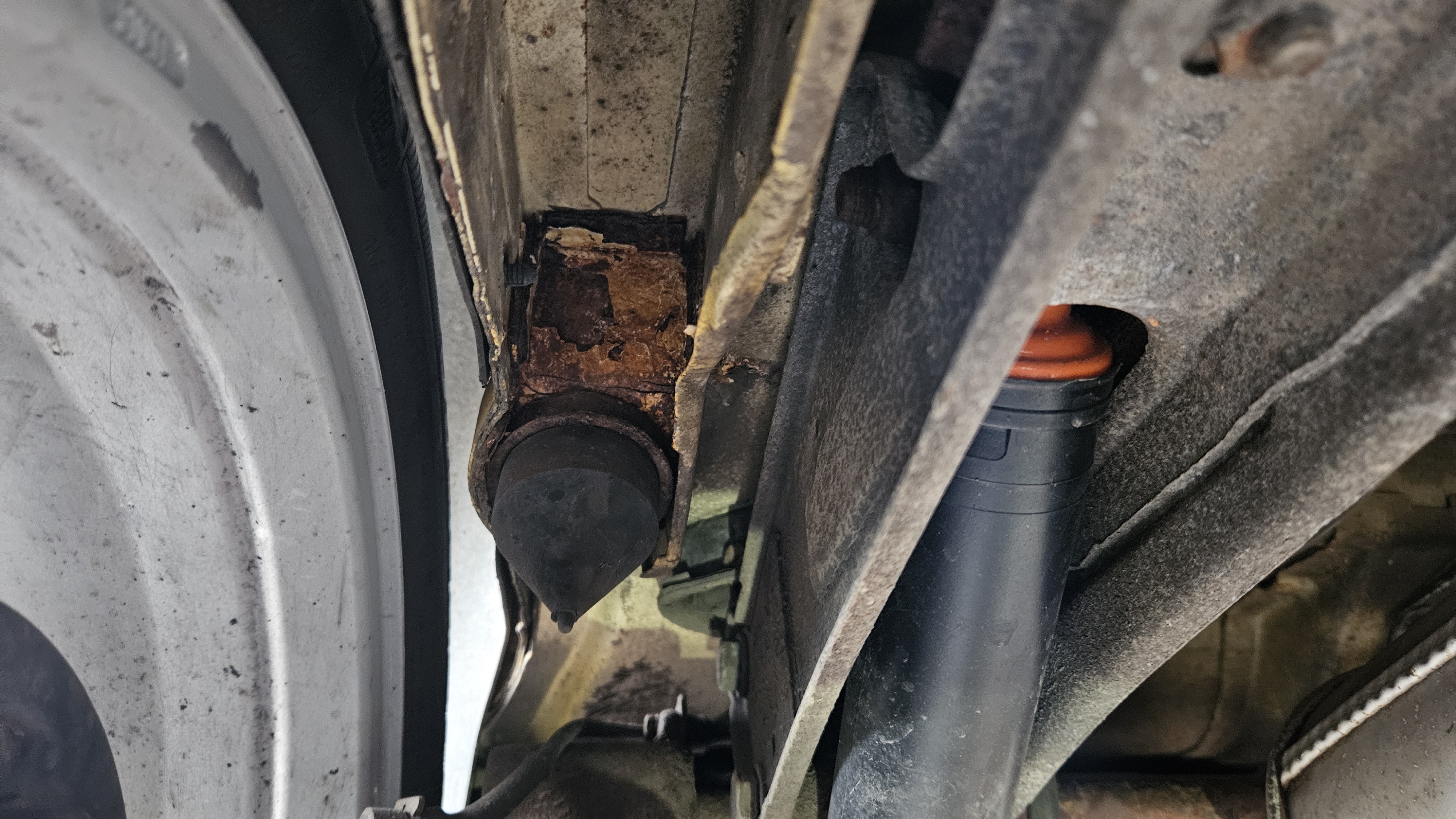

ich habe leider ziemlich vergammelte Anschlagpuffer der Hinterachse meines 306er Cabrios von 2001.
Hat jemand die Teilenummern für Puffer und Aufnahme zur Hand?

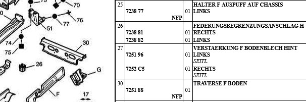

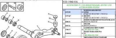

hallo anbei die Bilder und Teilenummern aus den Ersatzteilprogramm
Gummi müsste die Nummer 2 auf den Bild sein
Halter die Nummer 26 in den 2ten Bild , der Halter wird aber angeschweißt sein, Da würde ich solange es nicht durchgerostet ist nur entrosten und mit Rostschutz / Farbe / Unterbodenschutz behandeln
Gruß Rike

Das hilft erstmal weiter und da bei den Teilen kein "NFP" steht, versuch ich mal mein Glück direkt bei Peugeot.
