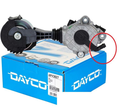

Ist das nicht der Motor von BMW mit dieser komischen elektrischen Wasserpumpenantrieb oben? hatte mein kumpel, das Ding hatte nicht mehr richtig angetrieben(durchgerutscht oder zu wenig Andruckskraft,zu heiß geworden, Motorschaden, kopfdichtung raus! wenn es Elektrisch mehrer komische Fehler auftauchen, könnte auch ein Masse Problem sein, hatte schon alle möglichen komische kombinationen nur durch Massefehler!

Hab sowas im Maschinenbau gesehen, aber da hat man andere Voraussetzungen und auch da gab es mit der Zeit probleme.

Hier einBild, damit man es mal gesehen hat.
