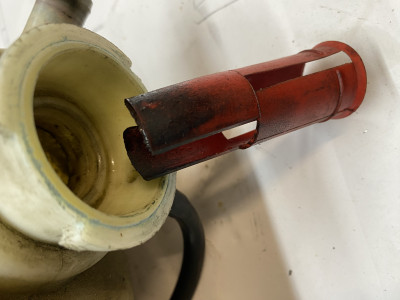

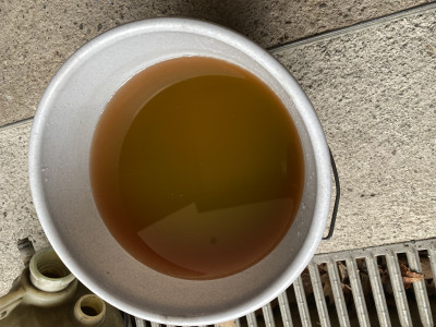

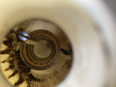

Mein T3 hat jetzt die Garage geräumt wo jetzt mein 205 eingezogen ist. Ich habe das Kühlwasser abgelassen und es ist etwas trübe aber sieht jetzt nicht nach Öl aus. Der Ausgleichsbehälter ist innen etwas schwarz, könnte aber nach 33 Jahren auch einfach Schmodder vom Motorblock, Kühler und Schläuchen sein. Ich hänge mal Bilder an. Was meint ihr dazu?

Bisschen Dreck ist immer im System. Ausspülen, neues Kühlmittel rein und weiter gehts.

Hmm habe auch schon mal überlegt ob das schwarze nicht sowas ist wie durch quasi Erosion abgeschrubbelter Gummi.
Hatte das auch und irgendwann verabschiedete sich ein Kühlerschlauch, Haarriss von innen nach aussen. Zack ZKD Schaden, 1,5 Liter Kühlwasser fehlten und 10 Minuten fahrt hatten dafür gereicht.
Von aussen sahen die Schläuche relativ gut aus. Vielleicht tauschst die besser mal.

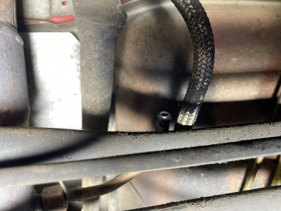

Was ist mit der Lambdasonde? Kann diese das totale Überfetten verursachen? Vor der Lambdasonde ist noch ein Metallgewebeschlauch. Dieser ist bei mir vom Stutzen der aus dem Krümmer kommt abgerutscht. Was hat der für eine Funktion?
