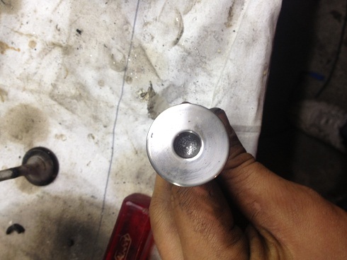

Meinst du die kanten in der mitte des Ventils( siehe anhang) das mus doch auf einer Drehbank gemacht werden? Was heist eigentlich Ventilsitze bearbeiten ? und wie geht das ?

Zum Bearbeiten der Ventilsitze gibt es sogenannte Ventilsitzfräser. Die werden mit einem Dorn in die Ventilführung gesteckt und nehmen dann ganz exakt und im gewünschten Winkel Material am Sitz weg. Das Ziel sind hier (mindestens) 3 verschiedene Winkel, um den Strömungsabriss zu vermeiden. (an der Stelle herrschen Strömungsgeschwindigkeiten um 120m/s)
