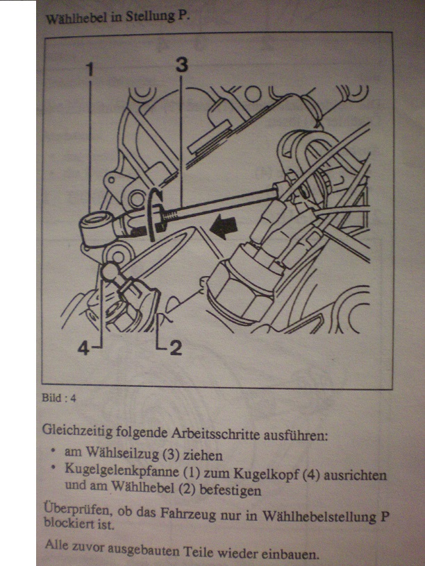

Beitrag von Pipes2101 » Di 27.08.13 23:30
Also rumschalten ob mit Automatikgetriebe oder Schaltgetriebe ist für die Bauteile nie gut.
Was bewegt wird nutzt ab auch wenn es nicht viel ist.
Wenn du länger an der Ampel oder an einer Schranke stehen mußt, kannst du entweder auf P schalten oder in D bleiben mußt dann aber dauernd die Bremse treten.
Besser als das ewige hin und her. :sonich:

Ich hoffe aber das die Anleitung die ich dir da reinfotographiert habe weiterhelfen konnte. :)

Die Anleitungen sind super, jetzt weiss ich auch, was mit "Richtung Getriebe" gemeint ist, was dank des Pfeils zu erkennen ist, dass der Hebel in Fahrtrichtung nach vorne zubewegen ist (im Uhrzeigersinn). Wie gesagt, dass kann so früh am Morgen schon sehr mal zu Verwirrungen führen... :cool:
