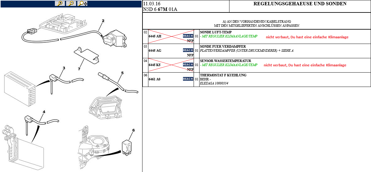

Hallo lIebe LeserInnen
Ich würde gerne dieses Thema noch einmal öffnen...auch wenn meiner ein Cabrio ist - dies sollte baugleich sein.
Bei mir bleibt das Problem, obwohl unterschiedlicher Lüfter (1x gebraucht - 1x neu) , dass die Drehzahl nicht stimmt.
Ich habe sogar mal die Widerstände am Lüfter umgeschraubt.... gleiches Problem....
Einen Widerstand im Schacht gibt es nicht. - aber es soll ein Relais für die Klima (Behr 1000894 9094302509 Eledasa)geben.
Die Frage ist nur, hat mein 306er VF37DLF YF 332 545 52 mit Klima dieses und wenn, wo finde ich es.
Wäre für Tipp dankbar

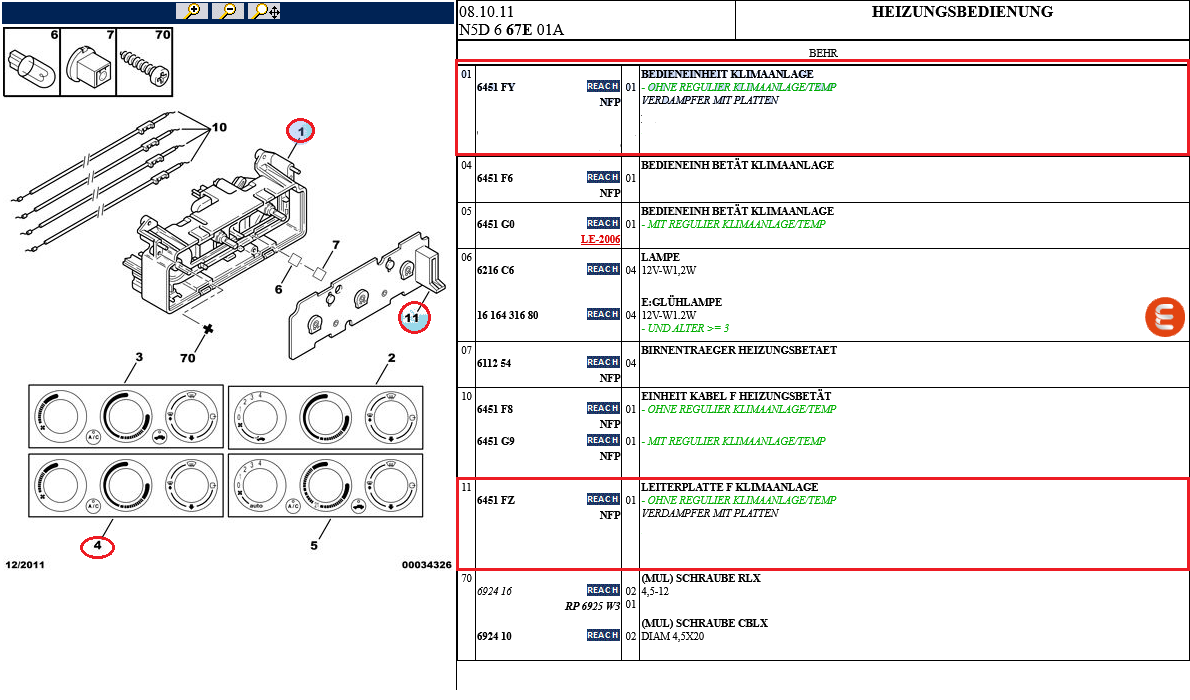

VF37DLFYF33254552
"Mögliche" Ursache kann auch das Bedienfeld der Heizungsanlage sein.

Beitrag von bibo » Di 19.12.23 14:54
Lieben vielen Dank Emma65
Diese Hinweise helfen bestimmt..
Sehe ich richtig - das Relais sitzt im Kasten - also Lüfter wieder ausbauen... ?
