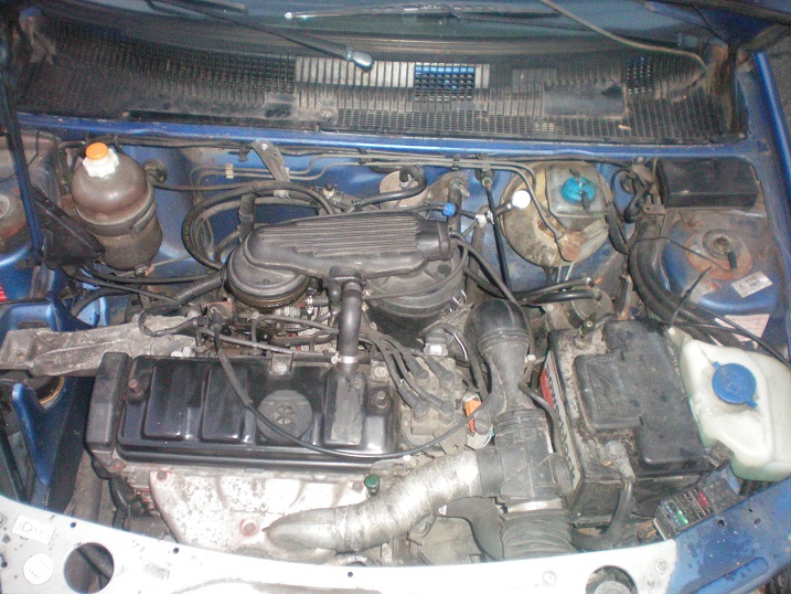

Der blaue ist das Korpus Delikti welches nicht so zieht.

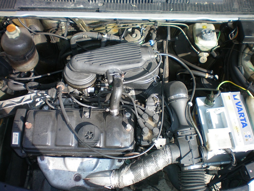

Der silberne rennt sehr gut mit dem bin ich mehr als zufrieden bis auf die ventieldeckeldichtung :augenroll: :floet:
Dachte weil beim blauen der Motor beim Vorbesitzer gemacht wurde, daß dort eine zu dicke Dichtung eingesetzt wurde. :gruebel:

Optisch ist kein Unterschied zu erkennen auser die Reinlichkeit :floet:
Silber
Blau

Seh ich das richtig - die haben beide garkeine Bosch Monojetronic, sondern die Spaghetti Marelli SPI?

Äh Ja keine Bosch Monojet die haben beide die Magneti Marelli :zwinker:
