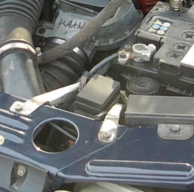

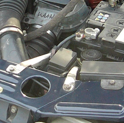

Hi,
ich brauch mal unbedingt ein Bild, wie und wo der Behälter angebracht wird. Mit der Klammer die da dran ist hab ich keine Ahnung wie das in der Nähe vom Batteriehalter befestigt werden soll. Von der Länge des Zulauf Schlauches passt es auch nur vor die Batterie, aber da ist wegen dem Sicherungskasten kein Platz. Es ist nur noch Servo und Kühler zu montieren, dann kann ich endlich wieder fahren!!! Also ein Bild bitte.
LG Dietmar
Beiträge: 16176
Re: Servolenkung 205 CTI
Beitrag von Kris » Fr 30.05.14 11:36
der sicherungskasten kommt an den halter des servo-behälters.
locco205
Beiträge: 193
Registriert: Do 03.08.06 19:21
Wohnort: Eschborn
Beitrag von locco205 » Sa 31.05.14 08:30
Mit dem prima Bild habe ich es auch geschafft. Servo ist verbaut. Die Külhleitungen habe ich erstmal nicht verbaut. Wenns die beim CTI nicht gab werde ich das mal ohne testen. Hatte aber auch gestern verstanden wie die unterm Wagen verlegt werden können.
