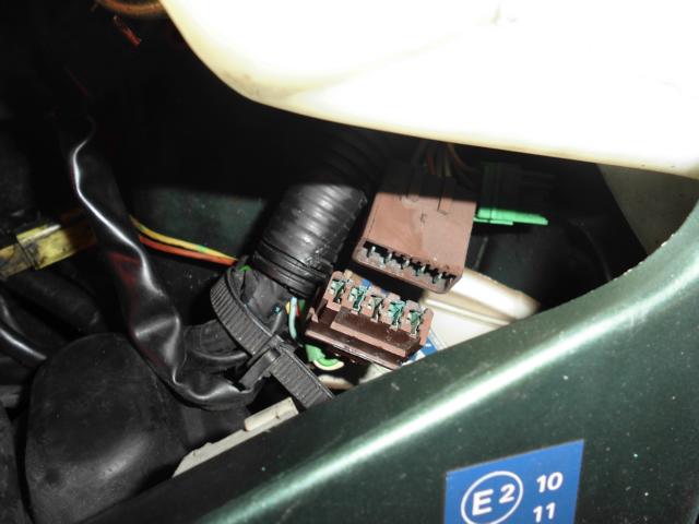

Möglicherweise sind die Kontakte von den Relais vergammelt und bräuchten mal eine Kontaktspraykur.
ODER :idea: Der 5polige braune Stecker hinterm linken Scheinwerfer !!!
Wenn da der Wurm (Siff, Rotz, Dreck und Korrosion) drinnen ist geht der motor auch nicht mehr.

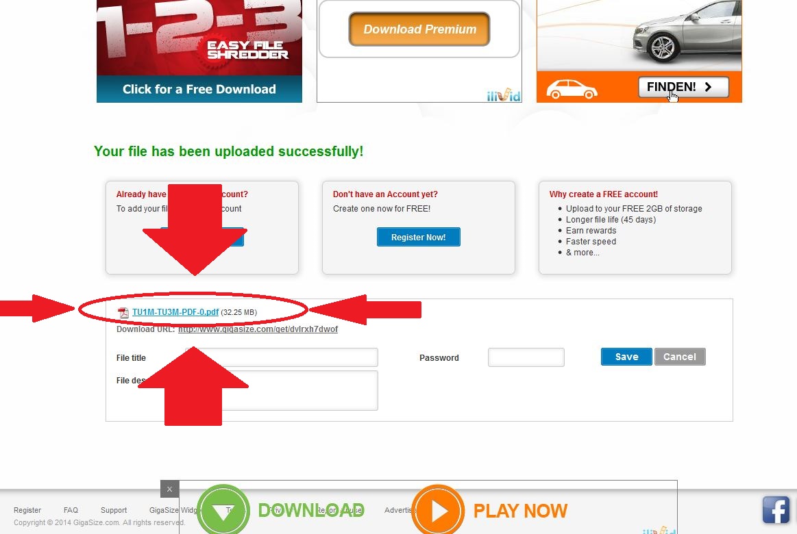

Hier mal das passende Werkstatthandbuch als PDF-Download. :daumenhoch:
http://www.gigasize.com/uploadcomplete/ ... ZjMDM4ZGQ=|

Pipes2101 hat geschrieben:Hier mal das passende Werkstatthandbuch als PDF-Download. :daumenhoch:
haste da auch nen link, der einen nicht mit nem neuen player zuschütten will?
solche seiten hase ich wie nix anderes...

obelix hat geschrieben:
Ich habe doch extra das Bild mit hochgeladen auf was man klicken soll ist doch mit 4 roten Pfeilen gekennzeichnet :floet:
TU1M - TU3M _ PDF
