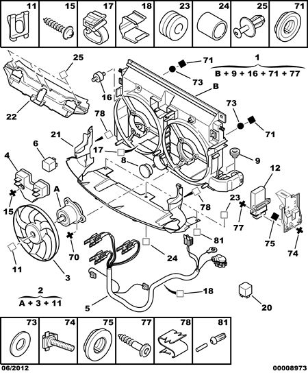

moin,
habe ich es überlesen oder hast du zum motor nichts geschrieben? ist es der v6?
dann 5 euro ins schweinderl.
egal, zum lüfter, auch beim v6 gibt es ein steuerteil (bitron) für den lüfter im radkasten hinter der radhausverkleidung fahrtrichtung links, teil nr. 12.
dann 3 relais unter einer abdeckung, teil nr. 4 + 6.
dann gibt es noch einen ziemlich dämlichen masseanschluss unter der batterie, das ist die öse vom kabel 5 zur karosserie hin, hier liegt die öse im prinzip auf lackiertem blech, die verbindung muß die schraube die in den radkasten geht herstellen, die rostet gerne von unten unbemerkt und gibt so keinen richtigen kontakt mehr her.
gib das mal deinen autodoktoren mit auf den weg.
