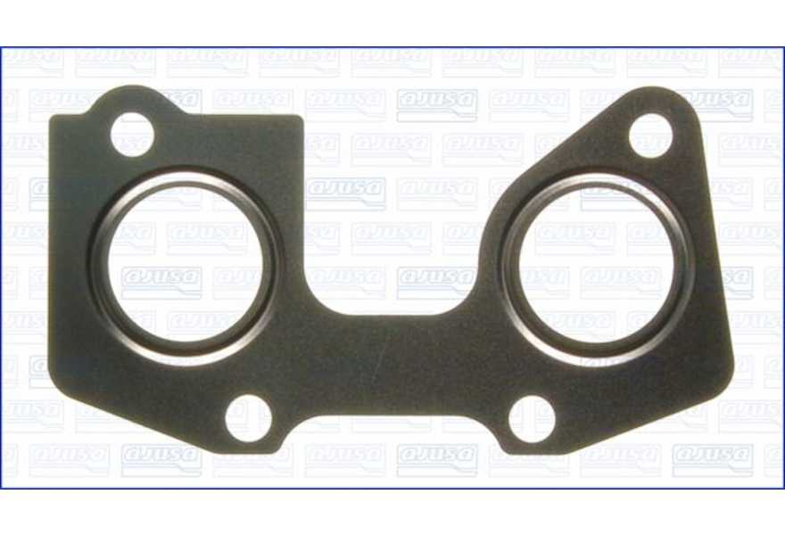

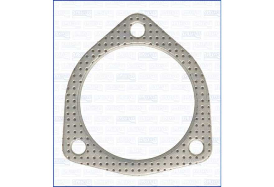

Jetzt habe ich zwei Geräusche die ich noch beseitigen muss, einmal vom Zahnriemen her und von der Abgasanlage.
Vermute das ich den Riemen evtl zu straff gespannt habe und bei der Abgasanlage denke ich das ich das Hitzeblech zwischen Krümmer und Hosenrohr falsch eingesetzt habe. Hatte erst das Blech und dann die Dichtung dazwischen gesetzt oooooder vielleicht ist der neue gebrauchte Krümmer nicht ok.
Muss das nachher mal abchecken. :cool:

Tip, das Blech gehört zwischen Hosenrohrflansch und Mutter

Beitrag von Lilly » Sa 27.02.16 15:36
Danke schön. :)
Habe es vorhin schon so umgebaut aber leider ohne erfolg.
Werde meinen alten Krümmer wieder einbauen und hören wie es dann ist.

Pfeift der ab?
Dichtungen richtig drauf? Neue Stehbolzen verwendet?
Krümmer passen von allen TU-Motoren. Auch 106, 205, 309, 206, ... hauptsache TU
Stephan

Was meinst du mit abpfeifen?
Ich würde es als brummen bezeichnen.
Habe die Stehbolzen am Kopf ausgetauscht. Einer ist mir abgerissen und da habe ich sie dann neu gemacht. hat das damit was zutun ?
Diese Dichtungen von Ajusa habe ich verbaut.
Wie wären sie denn richtig ?
Der Krümmer ist von einem 1.1 Tu Motor,
