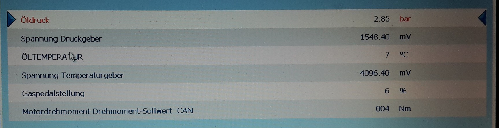

Das vierte Bild wollte ich nicht vorenthalten.

Ich habe mir nochmal Gedanken gemacht. Mit grösster Wahrscheinlichkeit ist Bremsband F3 im Automatikgetriebe defekt. Das würde auch dazu passen, dass man im Snow Betrieb noch anfahren kann, da dieser die ersten zwei Gänge übergehen kann. Mit Glück könnte es noch ein Problem im Hydraulikblock sein. Ich konnte noch nicht herausfinden, welches Stellventil dafür zuständig ist.

Meine Vermutung war richtig. Im Snowbetrieb lässt er sich tatsächlich fahren.
Wenn ich ihm den dritten wegnehme geht es nicht mehr vorwärts.
Jetzt ist natürlich die Frage, ob es die Hydraulik (im AL4 Automatikgetriebe werden verschiedene Funktionen über eine Steuerelektronik, Magnetventile und hydraulische Stößel bewegt und geschaltet) oder vielleicht F3?
Hat jemand einen Plan, welcher Steller für F3 zuständig ist?
Ideal wäre eine Übersicht wofür die einzelnen Steller, bzw Magnetventile zuständig sind.
