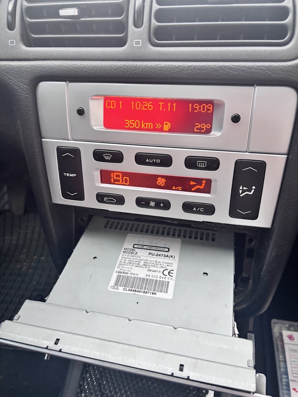

hab es wohl nicht richtig angehangen. Nur noch ein Foto wie " CD " im Display angezeigt wird und Signalisiert das es funktioniert. Wo wir gerade bei dem Display sind welche Birnen gehören da rein, weiß jemand den typ auswendig ? Rechts ist eine ausgefallen.

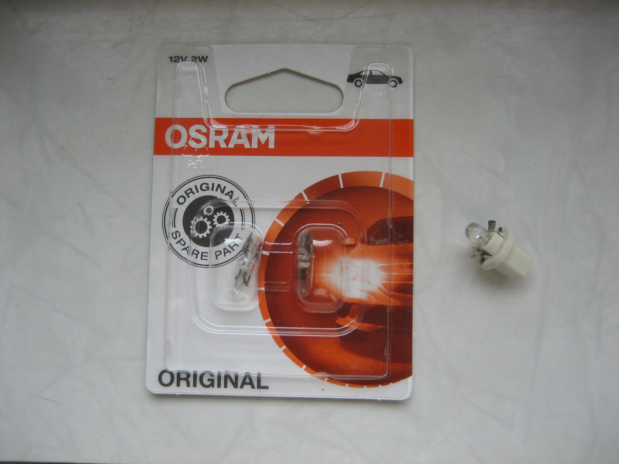

das sind die klitzekleinen glassockellampen:
12volt/2watt w2x4,6d steht auf der packung.
das ist ein bajonetteverschluss, mit ein bisschen fingerspitzengefühl das birnchen rausziehen und ein neues rein. keine zange nehmen, dann platzt das glas und der rest steckt noch drin, mir schon passiert :floet:
und wenn man grad dabei ist, gleich alle machen.

Perfekt danke! Gleich bestellt, da werde ich aufpassen und kein Werkzeug nehmen.
