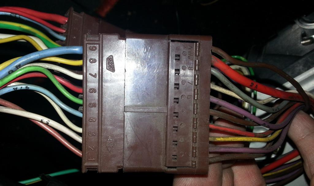

Hier die Bilder der Stecker und des schwarzen Kästchens.

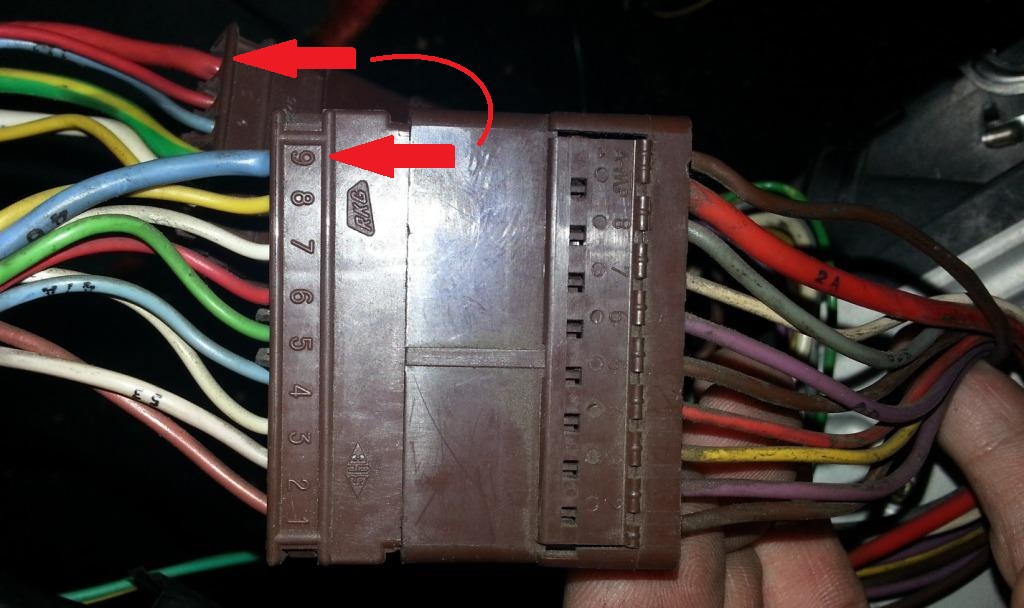

Schau mal ganz easy so wie Kris es bereits geschrieben hat.
Das blaue Kabel Nr.46 muß dorthin wo das rote Kabel A2 ist und umgekehrt.
Gruß: Hans-Peter

Auf Kontakt 9 geht aber ein braunes Kabel, Kris hat geschrieben rot muss auf rot und hellblau auf hellblau. D.h. wenn ich jetzt blau und rot tausche, geht das rote Kabel auf Kontakt 9 zusammen mit dem braunen!?
Oder muss das rote von Kontakt 8 noch getauscht werden?

Ne das rote und das braune bleiben zusammen die gehen auf den Pin 9
bei mir ist braun aber ein weises 32A ?! :gruebel:

schau mal genau hin - das rote und das braune gehen garantiert in einen steckplatz.
je nach jahrgang und modellvariante sind manche steckplätze doppelt belegt.
wenn du unsicher bist, zieh einfach die blaue seite raus und tausch die.

heisst, ich tausche rot und blau wie oben von pipes2101 mit roten Pfeilen gezeigt?

Beiträge: 16163
Re: 205 cti umbau zum gti -> Problem,kein sprit!!
Beitrag von Kris » Mi 16.07.14 16:47
:daumenhoch:
