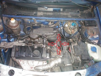

links neben meiner Batterie verläuft ein Kabelstrang, an dem ein einzelnes weißes Kabel rausgeht, dessen Stecker unangeschlossen ist. Wozu gehört das Kabel, ist das normal? Foto folgt.

Meinst du dieses Kabel?
Ist normal !
Das ist ein Kabel welches von der Zündspule kommt und für das Diagnosegerät gebraucht wird um den Zündzeitpunkt zu ermitteln. :)

Vielen Dank, das ist es.
Leider leuchtet die Warnlampe immer noch völlig unregemäßig auf (ohne sonstige Auffälligkeiten beim Fahren). Daher möchte ich Fehlerquellen ausschließen.
