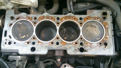

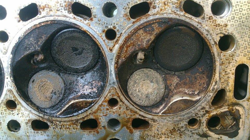

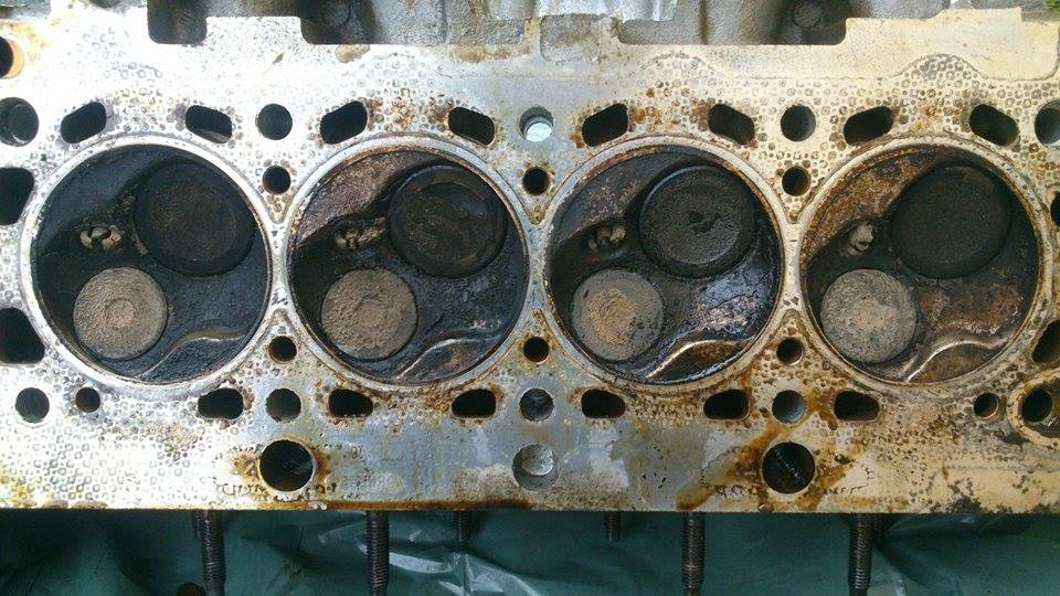

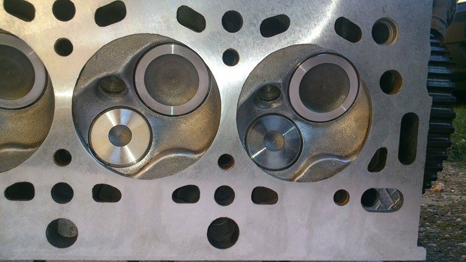

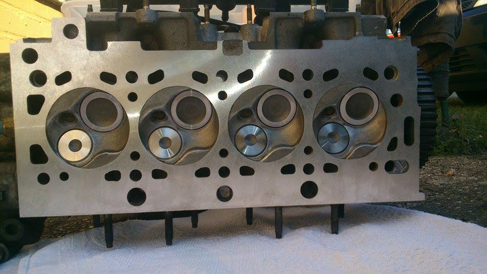

Ich hab hier mal ein paar Vorher / Nachher Bilder.

Nabend,
Optisch ein riesen Unterschied, wie schön das alles glänzt...jup, ich war wohl früher eine Elster :D
Mfg Rostiger

Jaaaa es macht wieder Bling Bling :herz:

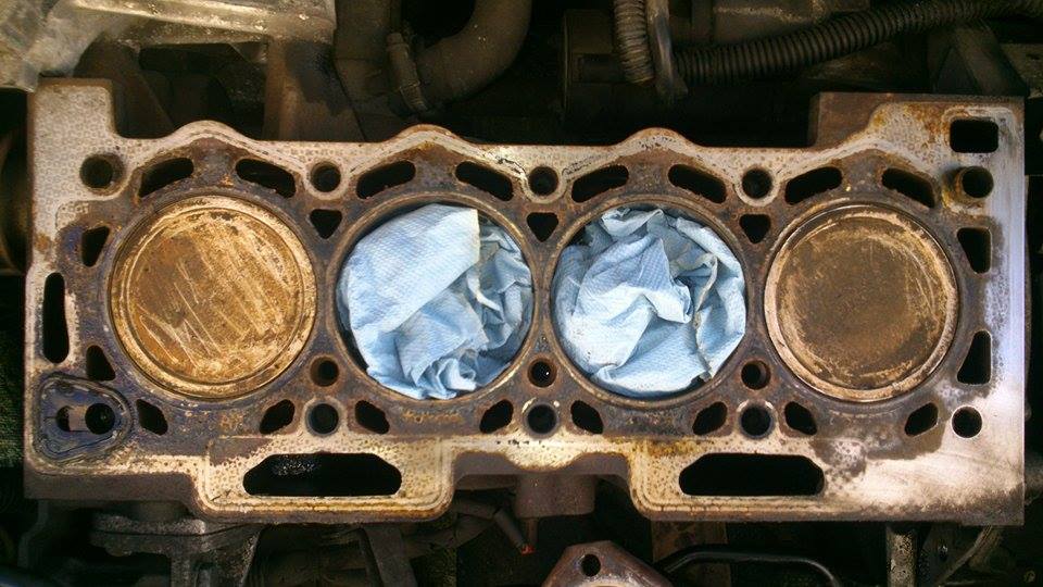

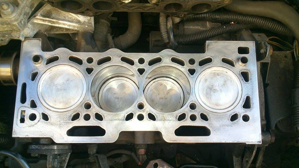

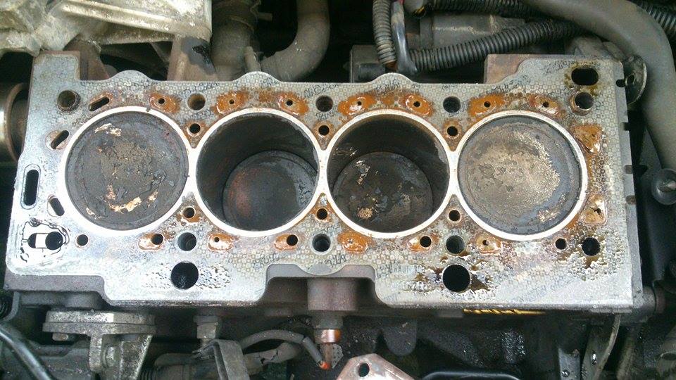

Den Kopf hattest du ja weg gegeben. Wie hast du denn Kolben und Block gereinigt?
:zwinker:
Lilly
Beiträge: 175
Registriert: Fr 22.01.16 18:50
Postleitzahl: 59192
Re: Ventilführung erneuern / Ventilsitz neu fräsen / Kopf pl
Beitrag von Lilly » Mi 17.02.16 01:30
Ja genau den habe ich reinigen lassen. :cool:
Den Block und die Kolben habe ich mit feinem Schmirgelpapier bearbeitet.
Die Kolben gingen ganz schnell und leicht damit sauber. Das meiste war nur Ölkohle die fast von alleine abgebröckelt ist.
Habe erst 1 und 4 gesäubert, dann 2 und 3 hochgedreht und dann waren die dran. Zwischendurch hab ich mit dem Staubsauger den Staub abgesaugt. :rotwerd:
Als die blank waren habe ich die Zylinderlaufflächen gründlich gereinigt, also immer schön die Kolben hoch und runter gedreht, ausgeputz bei denen die unten waren und das ganze solange bis keine Krümmel mehr kamen.
Hab etwas über 2 Stunden für alles gebraucht. :augenroll:
Kein wunder bei dem Schmodder

Ich gebs zu, Putzen ist nicht so mein Ding...meiner hat die nassen Laufbuchsen, immer vorsichtig hier, vorsichtig da und als ich fertig war hab ich mich noch voll gesaut.
Schön mitn Kompressor alles ausgepustet und Kopp drüber gehalten um ja alles zu sehen.....
Jup ich hatte schon bessere Ideen. :wall_banging:
Aber es lohnt sich :daumenhoch:

Also ich glaube ich währe nur mit druckluft nicht ausgekommen.
Hab den Motor locker 30 mal durchgedreht bis wirklich nichts mehr kam, könnten aber auch 40 mal gewesen sei. :vorkopphau: :D
Wieso baust du dir für deine Zylinder keinen Halter ? dann kannste ihn drehen wie Du lustig bist. :D

Kleiner Mechanikertrick am Rande, die Laufbuchsen lassen sich super z.b. mit einer 36er Nuss und einer Zylinderkopfschraube fixieren. Schraube durch die Nuss und dann die alte Zylinderkopfschraube leicht anziehen. Hält jede Laufbuchse dort wo sie hingehört.
