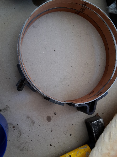

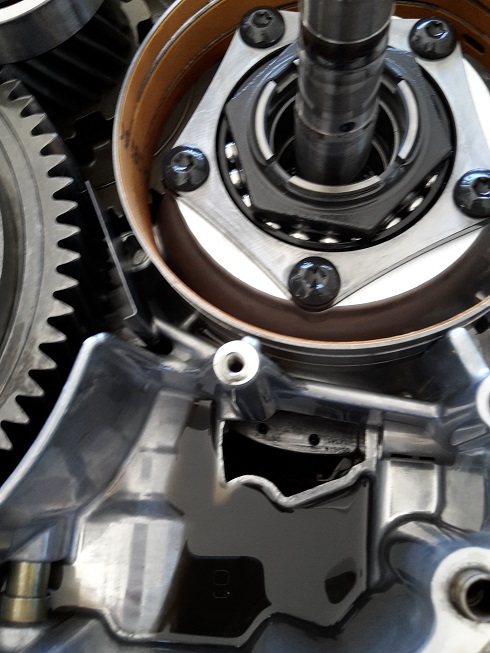

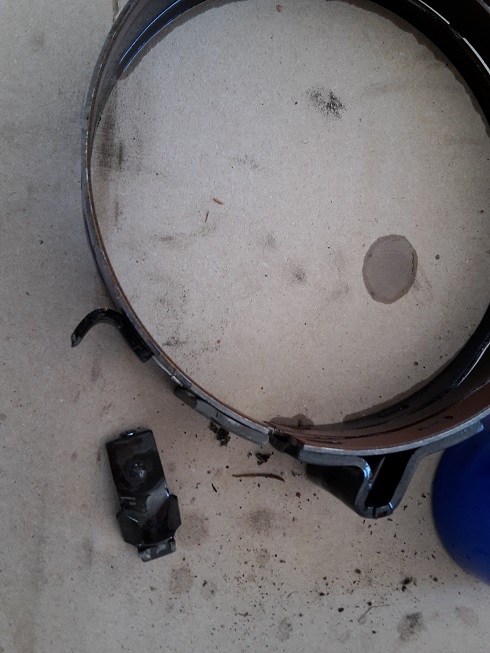

Die Arbeiten haben begonnen.
Das Getriebe an sich sieht praktisch neu aus. keine Ablagerungen, keine Späne, nichts.
Aber, das F3 ist tatsächlich gebrochen.
Bilder zeigen alt und neu.
Nächste Woche wird er wieder zusammengebaut.

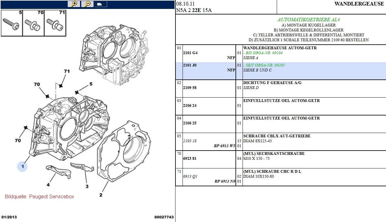

Ich bräuchte einmal Hilfe bei der Suche nach einer original E-Teile Nummer.
Gibt es einen Online-E-Teile Katalog?
Ich möchte gerne die Dichtung zwischen den beiden Halbschalen des Getriebes ersetzen.
Die Nummer der Dichtung selbst habe ich (2109.58), aber es gehört noch ein Gehäuseaufsatz für das Differential dazu. Bei der alten Dichtung ist das Teil fest mit der Dichtung verbunden. Beim Ersatz scheint es extra zu sein. Leider fehlt mir genau die Nummer dieses Aufsatzes.
Danke für jegliche Hilfe.

Beitrag von CptAGE » Mo 10.04.17 12:36
Hi Mr. Silverball.
Die Servicebox sagt mir: "Zusätzlich Nr. 2109.60 bestellen"
(Im Kopftext "siehe D..."
Vllt. ist das das gesuchte Teil...
Gruß CptAGE

Beitrag von Mr Silverball » Mo 10.04.17 14:39
Perfekt, vielen Dank!
