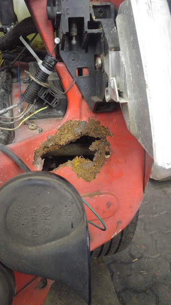

Hallo zusammen,
ich habe gestern mal ein paar Stunden weiterschrauben können. Stoßstange vorne zerlegt :motz: und Schürze abgebastelt. Von vier möglichen Schrauben sind drei abgerissen. Leider auch eine von den T-Schrauben.

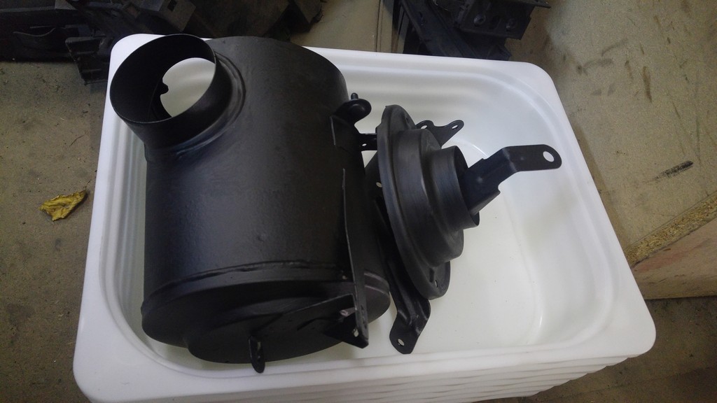

Und noch ein paar Bilder aus dem Umbau-Chaos:
Wo bekomme ich denn einen Ersatz für den Luftschlauch zwischen LuFi und LMM her. Die im Netz angebotenen Gebrauchten haben alle den Riss an der gleichen Stelle.

Der Ansaugschlauch zwischen Luffi und Lmm ist so mit der einzige, der bei Peugeot noch lieferbar ist - zumindest ist er nicht NFP gelistet:
1424 A4 . RACCORD D’AIR DE FILTRE ADM + EVENTUELLEMENT 1 BOUCHON 1210 03 + 1 COLLIER 6981 39
Im Klartext kommt da standardmässig die Variante für Puls-Air mit Abgang - deswegen wird in der Box auch auf Stopfen (Bouchon) und Schelle (Collier) verwiesen.
