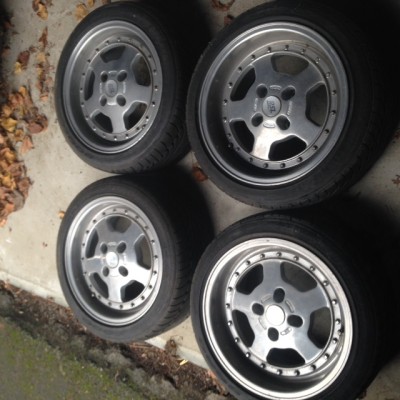

Beitrag von Michl306 » Mo 16.12.13 12:07
Hier mal ein Bild der Felgen

Re: Welchen Felfengrößen sind möglich
Beitrag von alex m » Mo 16.12.13 14:15
bomber hat geschrieben: an sowas wie auf Alex seinem Griffe dachte ich.
Solche werd ich mir suchen.
Willst die Felgen mit Sommer oder mit Winterreifen fahren?
Das sind Fontmetal 7x15 ET11, die Felgen sind sehr leicht und fahren sich Klasse.
Sehen auf deinem so aus:
Exip in 7x15 ET18 sehen so aus:
Beitrag von bomber » Mo 16.12.13 19:17
Hallo.
die Fontmetal sehen schon geil aus, solen für den Sommer sein.
Beitrag von bomber » Mo 30.12.13 19:23
Hallo Leutz,
Fondmetal 7x15 ET30 LK 4x108 KBA 41810 G3-1 P3 4000 sind es geworden,
mit de ET passen die noch nicht, werde es mal mit Spurplatten 20mm pro RAd probieren.
Was für Reifengrößen kann ich nun drauf machen? nur die 185/55?
50er höhe ist nicht möglich oder?
Ich weiß haufen dumme fRagen.
mfg Stefan
Beiträge: 16163
Beitrag von Kris » Mo 30.12.13 20:09
195/50 R15 müssen da drauf. die 185er auf 7 zoll wirste nur schwer eingetragen bekommen.
als ziel-ET würd ich mal irgendwas um 10 hinten (20er scheiben) und irgendwas um 12 bis 15 vorne ansetzen.
ET10 steht vorn schon echt auf kante.
Beitrag von bomber » Mo 30.12.13 20:14
WElche maße haben die speedline im vergleich?
da sind ja 185er drauf aber 55er höhe
Beiträge: 16163
Beitrag von Kris » Di 31.12.13 00:11
die speedlines sind in 6x15 ET 19.
Beitrag von bomber » Fr 03.01.14 23:55
Und ET mäßig ziehle ich mal auf KRIS seine ET Vorschläge
