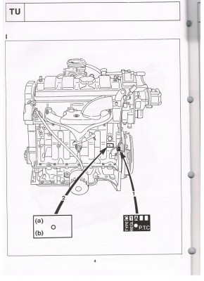

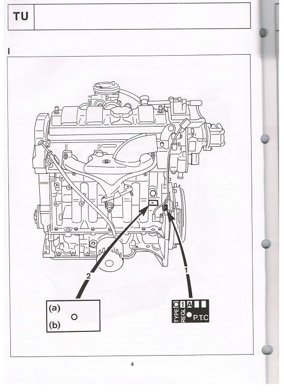

Grad nochmal nachgesehen, und nichts eingeschlagenes am Block gefunden. Der Aufkleber am linken Dom sagt: TU3M/Z
Ich glaube aber lieber dem Magneten, der lügt nicht :dummguck:
Wenn ich mich recht erinnere steht ja das "M" für die Monojet und das "Z" für den Kat.
Vielleicht Tauschmotor? Oder hats Peugeot nicht so genau genommen mit der Kennzeichnung?
Pipes2101
Trommelbremsenrückrüster
Beiträge: 1849
Postleitzahl: 67071
Re: Zahnriemenwechsel / Allgemeine Infos / Vorstellung
Beitrag von Pipes2101 » So 26.01.14 20:28
Na das sieht man schonmal schlecht wenn viel dreck drüber ist.
Das ist getriebeseitig in etwa der Höhe der oberen Verbindungsschraube von Getriebe zum Motor.
Da wo das Kabel von dem rot/braunen Stecker runterführt.
