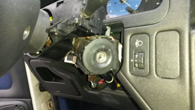

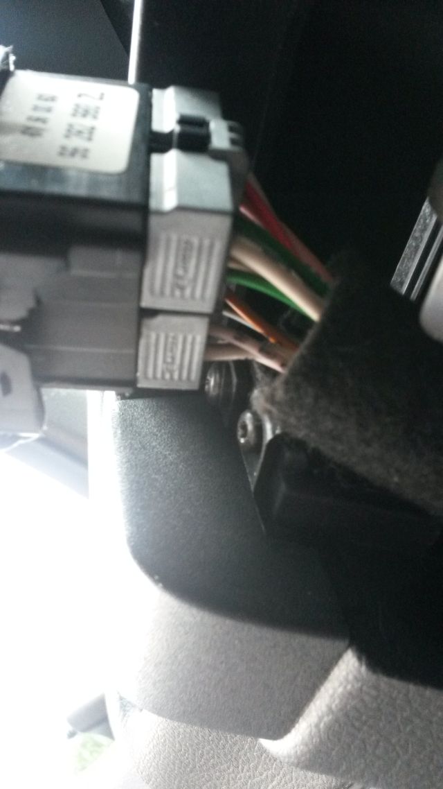

Das schloss ansich ist wohl heile, aber vllt. ist der elektronische teil beschädigt bzw. temp. empfindlich.

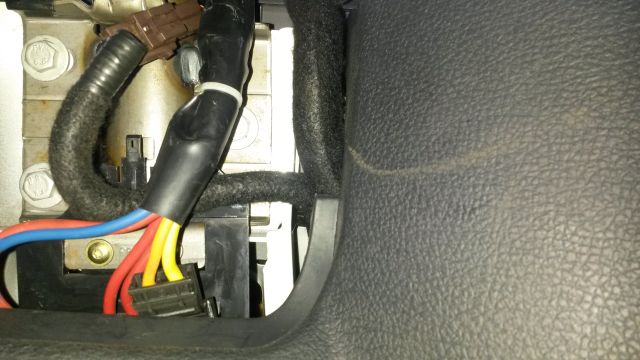

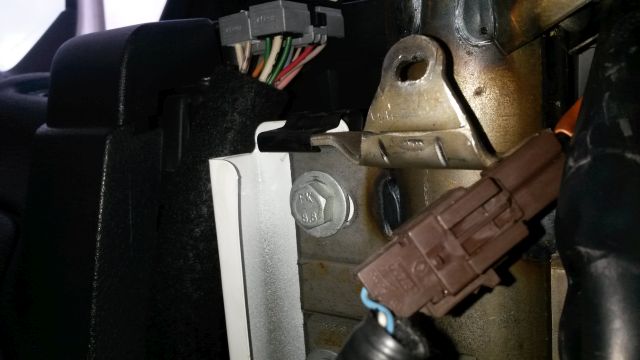

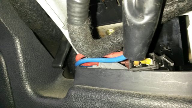

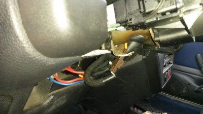

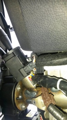

Hab nur keine pin belegungen der stecke sonst könnte man bei bedarf direkt schauen ob der wirklich keinen strom frei gibt.
Aber schau dir das Zündschloss ruhig ganz genau an, vllt. entdeckst du auf anhieb etwas auffälliges, außer den hammerspuren darauf
Mit dem umlegen des schlüssel schließt du auch kontakte.
bei Stufe1 läuft zubehör und Stufe 2 gibt allen den weg frei, deshalb läuft z.B. der Motor nur auf stufe2 (zündung ein) aber nicht der anlasser, dafür dibts die Stufe3 (anlassen)
