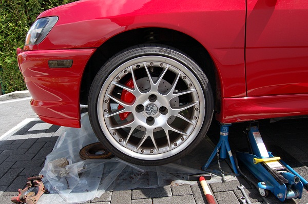

Ich hab die mit der 288 Scheibe vom Xantia V6 verbaut.
Bei Felgen musst du aber dann schauen was drauf soll, denn die ET wird grenzwertig.
Ich hab extra die 6,5x16 ET20 Ouragans für den Winter fertig gemacht und nun passen die nicht über den Sattel :(
Somit sind nochmal 10mm Distanzen pro Rad fällig, damit das dann auch im Winter läuft...
Aber die Bremsen sind schon derbe ;)

Wie weiter vorn beschrieben habe ich die 288er Scheiben (Zimmermann) vom Xantia V6 genommen. Die passen Plug&Play mit den Brembosätteln.
Cyclones hab ich keine zum Probieren gehabt, aber drüber sollen die angeblich gehen. Jedoch habe ich da keine angaben zu den mindest-ET's gefunden...
Leitungen habe ich Stahlflex mit Banjo-Enden für die 90° Verschraubung am Sattel. Von der Länge sind die mit den normalen Stahlflex gleich.

Ich musste zu meinen 16" Ouragan mit ET20 noch zusätzlich 10mm Distanzscheiben drauf machen. Sonst lag die Felge am Sattel an.
Also ergibt sich eine ET10 mit der oben abgegebenen Kombination...

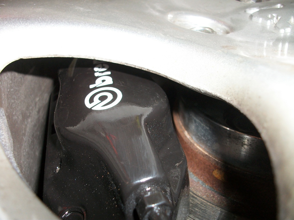

Um nochmal aufs Thema zu kommen: Cyclones passen definitiv nicht, erst mit 25ger Scheiben (siehe Foto), vom Durchmesser würde es gehen. Hab nun das Problem das meine 17Zöller von der Et auch nicht gehen :heul:
Hat jemand es vielleicht mit OZ Ultraleggeras in 7x15 probiert? Hab keine Lust es erst rauszubekommen wenn die dann da sind :gruebel:
