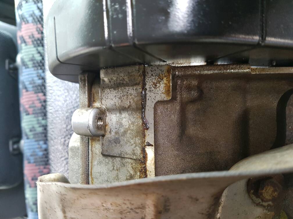

Die"Fixierungsnippel" werden beim Riemen montieren eh gelöst/ verstellt. Genau genommen wird das Rad über den zahnriehmen verstellt, der nippel und damit die Nockenwellen sind somit exakt da wo sie sein sollen.
Ist dein motorlager rechts ok? Also ich meine an der Karosserie selber, da gibt's auch oft Materialermüdung und ähnliches!

Das Motorlager habe ich mir an der Karosserie noch garnicht angeguckt.
Ich verstehe zwar an sich was du meinst aber das ist mir trotzdem zu heikel.

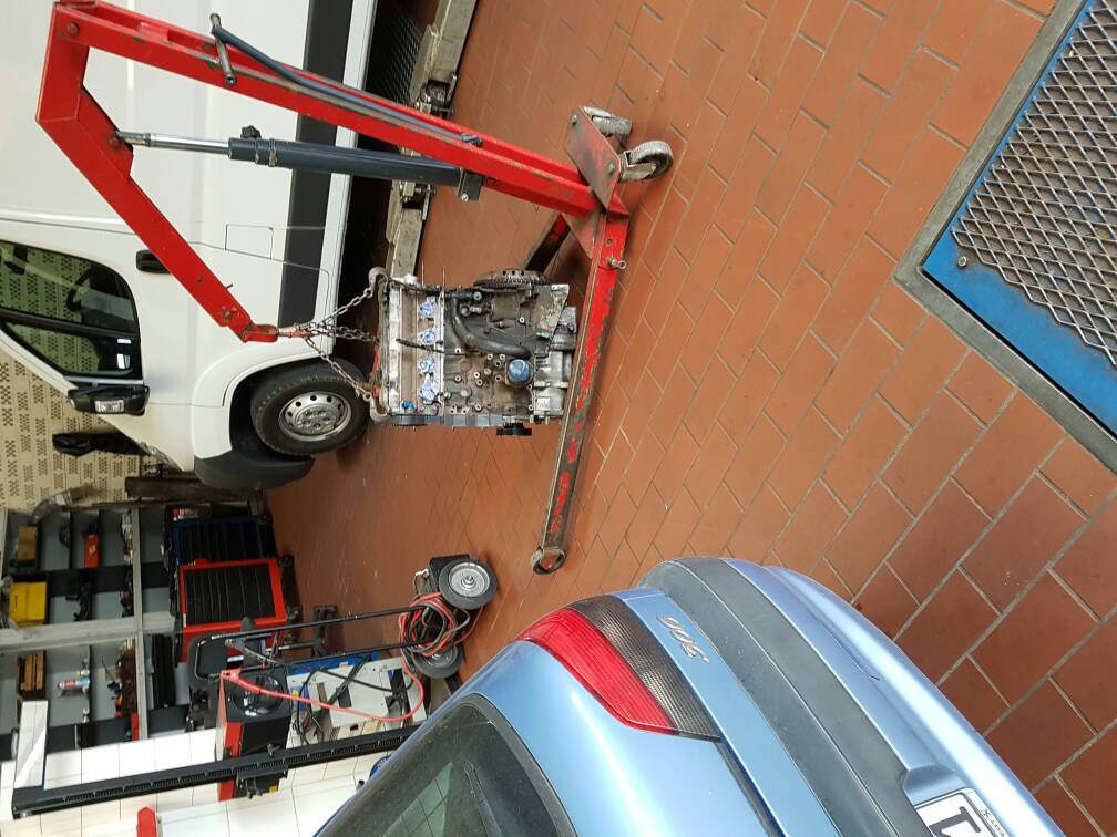

Motor wurde Samstag zu Peugeot gebracht und das war auch ganz gut so. Da der Kopf schon drauf ist und ich die Kurbelwelle vorher nicht auf den 0 Punkt gestellt habe, muss der Kopf wahrscheinlich nochmal runter. Ich habe sie lediglich so eingestellt, dass ca. 2 cm Platz vor OT ist, damit man die Nockenwellen richtig einstellen kann. Das wahr laut der Werkstatt wohl nicht richtig.
Hinzu kommt nun das offensichtlich die Nockenwellendichtung erneuert werden muss, sie scheint undicht zu sein und auf seiner Seite ist ein größer werdender Spalt zu sehen.
