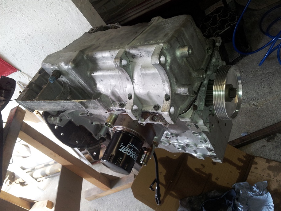

So Kollegen hab Neuigkeiten:
Hab mich jetzt doch gegen neue Kolben entschieden da es wohl keinen hersteller gibt der die liefern kann.
Bin jetzt grade dabei den Kurbeltrieb zusammen zu bauen. Für die kurbelwellenlager hab ich verschiedene anzugsmomente gefunden, bin mir nicht ganz sicher mit was ich die anziehen soll. Hab einmal 70, 80 und 85Nm gefunden wobei bei den 85 explizit der xu10j4rs dran stand. Weiss das grad jemand?
die verstärkten pleuelschrauben hab ich mit 20Nm + 70º angezogen, wie laut rep.buch.
Werde euch weiter aufm laufendem halten

von S16Freak » Fr 19.04.13 18:10
So, der Unterbau ist jetzt fertig, hab die Kurbelwelle jetzt mit 80Nm angezogen (die gute goldene Mitte).
Ölwanne hab ich mit 10Nm angezogen, nachziehen kann ich die immer noch.
Den Kopf hab ich soweit vorbereitet für das montieren am Block. Ist es egal ob die Nockenwellen schon im Kopf drin sind oder kann man die erst danach drauf machen?
Die Kopfschrauben müssen vor der Montage am Gewinde und Kopf gefettet werden, kann ich da jedes x-beliebige Fett nehmen? Oder das hier vielleicht von den Pleuelschrauben?

von S16Freak » Mo 22.04.13 18:47
Danke für den Tipp, werde es beim nächsten mal auch so machen. Hier bei dem hab ich jetzt die ARP paste genommen, probieren geht über studieren!
Bin die Tage einiges weiter gekommen, hat alles gut funktioniert außer das mit den Ventildeckeln abdichten. Gab ne ziehmliche Sauerei. Hab die Dichtflächen schön entfettet und eine gute Wurst auf beide Seiten geschmiert, ich hoffe das es dicht ist.
Die Nockenwellen hab ich mit Langzeitfett eingefettet das müsste es ja schön sauberspülen nach dem ersten mal anlassen.

von BamBam » Mi 24.04.13 12:09
die riemenscheibe sieht interessant aus -wieviel sparst du an gewicht ein?
wegen den 80nm -dreht die kw von hand durch?
ich wäre da ned so leichtsinnig, einfach irgendein drehmoment drauf zu geben.
leider weiß ich nichts näheres zu diesem motor.
was meinst du mit langzeitfett an "der nockenwelle geschmiert" ?
meinst du jetzt die nockenwellen lager?
i.d.r. reicht motorenöl.
es gab aber auch mal ein rotes zeugs, hat erbärmlich gestunken und war für schwerlastlager. damit hab ichs auch einmal gemacht, ging gut.
aber, wie gesagt motorenöl, reicht ja für die ersten umdrehungen, da du den motor, bzw den öldruck erstmal aufbaust bzw aufbauen solltest(!), bevor du den hobel dann entgültig anschmeißt...
du weißt doch, wie das geht... oder?

von S16Freak » Mi 24.04.13 14:38
Die riehmenscheibe ist schätze ich halb so schwer. Außerdem kann die sich nicht verdrehen wie der original gummimist.
Die 80Nm hab ich mir ja nicht aus den Fingern gesaugt, hab ja verschiedene Unterlagen und da gab's halt unterschiedliche werte. Die Welle hat sich schön drehen lassen, das hängt ja mehr von den schalen ab als von dem anzugmoment.
Ja ich meinte die nockenlager und die nocken selbst. Das fett ist für hochbelastete lager usw. Im Buch steht auch fetten.
Öldruck aufbauen? Orgeln lassen ohne Zündung?
