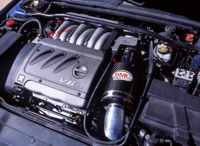

@ 205 Jeti.
Danke Dir für dein Mitgefühl, und das du dir immer die Zeit für Ratschläge nimmst :daumenhoch: !!!!.
Am meisten ärgerd mich halt irgendwie, dass ja eingentlich alles soweit ok war. Aber eben nicht ganz und durch die Erneuerungen vieles jetzt Defekte hat. Das Auto finde ich nach wie vor Hammer geil !!Ich werd auch auf gar keinen Fall aufgeben und die Fehler so fahren, weil sie ja (nicht schlimm) sind. Und wenn ich die Ansaugbrücke draufschweissen muss :engel: !! Das Auto läuft in 3 Wochen wie eine 1. !! :D.
Ich glaube aber das ich mich tatsächlich in der Gew.größe geirrt habe, du hast recth es ist M6 :gruebel: na ja mal sehen.weiß es jetzt auch nicht mehr genau..
Muss nochmal kurz revue passieren lassen :) Sorry
Aber wenn ich die Drehzahlschwankungen weg bekomme wenn ich zbs: jetzt Rückwerts fahre und auf die Kupplung trete, geht er kurz auf 600 und dann wieder auf die 800 und hält den Wert auch(also nur kurz). Man hört die Fehlzündungen auch nicht wenn man sich hinten an den ESD setzt, sondern man spürt sie durch den bspw. Fahrersitz leicht. Aber die Nadel zeigt dies nur leicht als kurze Schwankung an. Ich weiß da rollen manche mit den Augen, aber als ich den 6er gekauft habe war es eben noch nicht so, desshalb fällt mir die Sche*** ja auch auf. Ich dachte das er wenn er kalt ist eigentlich wegen der Ausgerissenen Schraube an der ASB (markiert auf einem Bild aus dem WWW )schlechter laufen müsste, weil -wenn -warm doch das Spaltmaß kleiner wird. Aber dem scheint nicht so zu sein. Der Vorbesitzer hat das Auto wirklich Hardcore gepflegt, vor allem Innen. Da muss ich euch mal Bilder zeigen das sieht aus wie neu. Aber war halt ein typisches Vertragswerkstatt Opfer. Hobbyschrauber arbeiten da einfach viel mehr mit Gefühl finde ich. Die Sachen werden zwar nach Parts und Angaben aus der Kenntniss erneuert, aber bei Pflege gibt es einfach noch einen ticken mehr Fahrgefühl oder Funktion. Also da waren ausgerissene Kunststoffnasen an den Haltern/Gehäuse ohne Befestigungschraube /und und !!ohne Ende !!. Da sind die verständlicherweise in einem anderen Zeitdruck, aber wenn ich schon die verf*** sch*** Kohle für den Händler zahle soll der Wagen ja nicht um 200 Sicherheitshalterungen und 80 Schrauben erleichtert werden. Wie der Hänlder in Ar** am ka***, der sich Peugeothändler nennt, aber nur die Autos für den Ausstellungsraum braucht und die Submarine als Zertifizierter Händler. Am besten war der support in Berlin via tel. Die haben mit netterweise die Teilenummern und die NM für alles gegeben. Hat 3 min gedauert.
Also wie schon beschrieben fährt sich der Wagen seit Erwerb und nach den Arbeiten am Motor (ohne tuning Zeug) viel agiler und kräftiger. Allerdings eben mit den neuen anscheinend oder leider damit enstandenen Macken, die ich aber jetzt 1-2-3 abarbeiten werde. Und wenn einer irgendwann den Pearl Harbor Filmsound ``War´´anwirft (http://www.youtube.com/watch?v=nA8fIEpbHyU), und das Problem mit dem Aussetzer (Leistungsloch) zwischen 3000-4000 aufklärt, dann ...... na ja kommt die nächste Frage ? :bier:
Viele Grüße breakd. :irre:

Re: 8XFZ v6 190 PS Aussetzer bei 3000 u/min
Beitrag von 205_JETI » Di 20.07.10 07:15
Wir kriebgen den Bock schon woeder zum laufen....
Auf jeden Fall geht die Schraube in die Verteilerbrücke und somit wäre eine Fehlbohrung mit HeliCoil nicht tödlich.

Beitrag von breakdriver » Do 22.07.10 01:40
Hi,
also Problem mit Leistungsloch bleibt seit wechsel der ZK und reinigen des LLS Leerlaufst. aus. Allerdings enstanden durch den Einbau von NGK BRK6 EK sind beim einkuppeln Leerlaufprobleme und Anfahrschwierigeiten zu beklagen. Drehzahl fällt quasi kurz beim Einkuppeln bspw. beim Rückwertsfahren und fängt sich wieder. Im Leelauf hab ich am Ar*** immer ein Gefühl von Stottern aber sieht man in der DZM Anezige nicht. Aber ich bin mir nach der Zahnriemen Panik :rotwerd: mittlerweile sicher das nicht der Steuerriemen sondern die Kupplung gemacht werden muss. Erneuerungen oder Wartung, ermutigen auch die Motorelekritk meines achtens zu neuen kleinen, aber bemerkbaren Fehlern.
Erneuere am Freitag Abend die ZK von NGK mit 0,7mm Elektrode wieder auf Werksseitig verbaute 0,8 mm Bosch Super, steht zwar Peugeot drauf aber sollen angeblich die Bosch sein. (NEU gekauft natürlich ).Viel internet recherche und alles in den Foren und auch hier im Forum deutet beim meinem neu enstandenen Leerlaufproblemen auf die von NGK, BRK6 EK hin die 2003 anscheinend erst aufgenommen(freigegebenen) worden sind hin. Hatte davor mit VW oder Alfa und Subaru nie Probleme mit NGK. Manch einer mag Sie vielleicht ohne Probleme fahren, aber das hängt wie gesagt davon ab ob sich dann andere Fehler einschleichen die vorher durch das Steuergerät ausgebessert werden. Mein Ausgerissenes Gewinde an der ASb bspw. hab ich auch Testweise mal mit Bremsenreiniger abgesprüht, aber der Motor läßt sich da garnichts wegen Falschluft anmerken. 2. Mein Leerlaufsteller zbs: war überhaupt nicht dreckig bei 185,000 km (Vorbesitzer war Autobahner) aber wenn ich nur die Kerzen erneuere bemerkt meines erachtens das Steuergerät die Neuteile und gibt mir als bsp. gleich mal 100 u/min mehr Standgas, die sich aber nach 4 Tagen wieder legen weil der gute dazulernt. :D Egal ! Es endet nie ! :gruebel:
Also als Tipp jetzt mal für die Erneuerung beim Phase I v6 - Zündkerzen erneuern. Nur 2 Ioden bzw Elektroden, und wenn dann Bosch FR8 KDC oder Champion (ARtnr. fehlt) verwenden. Beru und Valeo gibt es auch aber sind mit einem höheren Wechselinterval verbunden. BMW´ler und Audi Kollegen - V oder Reihendriver schwören auch auf Bosch. Also was bringen mir NGK Kerzen im Franzosen die ich nur alle 120,000 km gewechselt werden müssten wenn der Motor sch*/*/ läuft ?.
Keine NGK ! bin mal gespannt ob es nach dem Wechsel besser ist. Helicoil in die ASB und mal sehen. Das 3000 Problem ist zumindestens schon mal weg bis jetzt. Hab aber auch schon die ASB Druckgereinigt,Leerlaufregelventil,Brennkammern ausgesaugt mit Magneten, und und und. Er zieht wie gesagt wirklich bemerkbar besser, aber es kommen halt auch neue Probleme dazu.
Aber man sagt ja: ``never touch a running system´´. Aber die gefühlten 2 PS und das der Motor sich wohl fühlt ist es mir Wert
