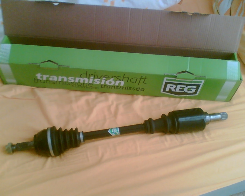

Ich habe in meinem 106 2 Zubehör Antriebswellen von REG drin, neu mit Garantie für 60 Euro gekauft (Pro Stück). Seit ca. 1,5 Jahren drin und bis lang keine Probleme - fast. Die rechte musste ich ein mal auf Garantie tauschen, weil die nach kurzer Zeit schon ne gerissene Manschette hatte, könnte aber auch Eigenverschulden sein, beim Wechsel des Radlagers / Radnabe vorne rechts hat die Welle ziemlich gelitten.
