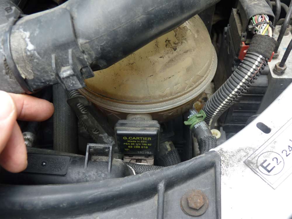

habe bei meinem 206 HDi 1.4 l, Bj 2002, mit zunehmender Häufigkeit eine Kühlsystem Fehlermeldung: irgendwann während der Fahrt leuchtet die rote Kühlflüssigkeit-Warnlampe auf + Stop-Signal. Keine Zusammenhänge mit Betriebsbedingungen erkennbar. Der Kühlwasserstand ist i.O., Wassertemperatur immer normal.
Am Kühlwasser Augleichsbehälter gibt es einen Sensor, der müsste für den Kühlmittelstand sein. Wenn ich den Stecker abziehe, kommt die Fehlermeldung sofort, was darauf hindeutet, dass der Schalter defekt ist. Steckverbinder sieht gut aus.
Seltsamerweise habe ich diesen Schalter (siehe Bild) in keinem Onlineshop gefunden. Bevor ich nun zum Händler mit seinen bescheidenen Öffnungszeiten renne - gibt's hier noch andere mögliche Ursachen?
Danke für Hinweise, Thomas
