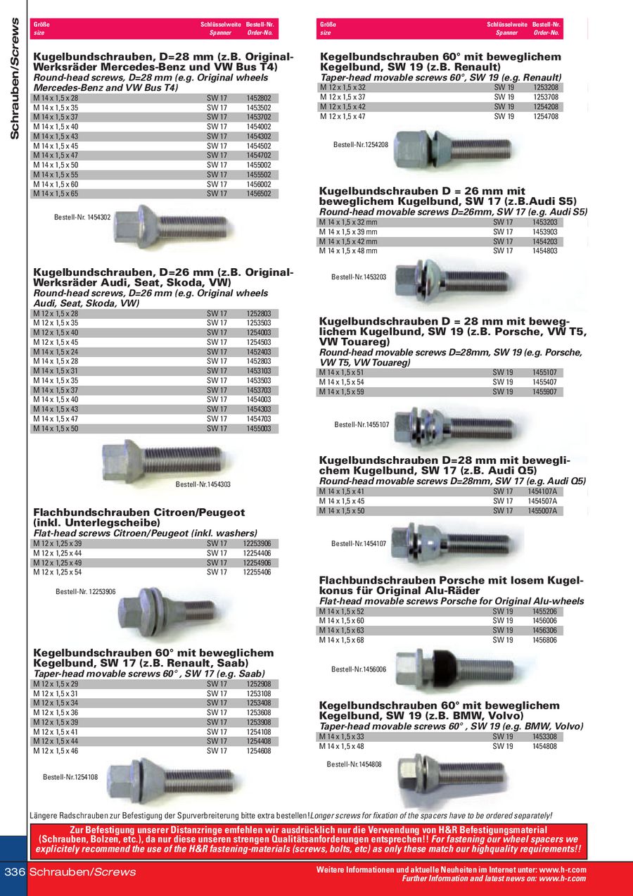

Danke für die Hilfe. Hab auch endlich mal eine Seite aus einem Katalog (http://www.produkte24.com/images/catalo ... 000336.jpg) gefunden wo das etwas erklärt ist.
Dann schau ich nochmal ob ich diesmal die richtigen finde.
