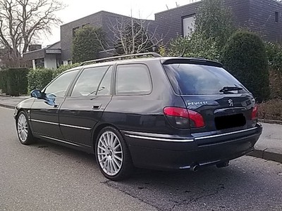

WELCHE vergleichbaren Felgen gibts denn von andren Firmen noch ? Hab auch gesehen die BROCK B13 schaut auch super klasse aus.... !????
Suche sowas in der Art...also Vielspeichen Optik !!!
Sind denn 18 Zöller noch "fahrbar", also im alltäglichen ? Läuft er da nicht jeder Spurrille nach ??
habe da vor ca. 5 Wochen mal was bei mobile.de gesehen ..s.bild! :lach: :D Die frage ist nur sind das 18 oder vielleicht sogar 19 zoll ??? :nixkapier:

Also nach einigem "stöbern" im Netz habe ich die AEZ XYLO in 7.5x 18 Zoll gesehen..ich glaube das ist auch die auf dem Bild. :lach:
Wie kann ich erfahren welchen Reifen ich da fahren kann (muss nicht ein 235er sein..kann halt auch ein 215er sein wegen radkastenschleifens ) und ganz wichtig auch wie erfahre ich wie tief ich ihn legen darf. Denke ich ändere nur die Federn . Kann mir da der TÜV oder der Felgenlieferant Auskunft geben ? :nixkapier:

Wegen der Reifengröße wirst Du beim Felgenhersteller bzw dem Gutachten zur Felge fündig, da steht alles drin.
Ich darf 205/50-17, 215/45-17 und die 225/45-17 fahren, wobei letztere auch die günstigsten sind, da am meisten verbreitet.
Dort werdena uch eventuelle Umbauten wie bördeln usw drinstehen.
Wie tief man das Auto legen darf aber meines Wissens nicht.
