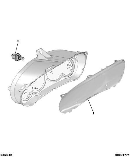

ab Herbst 2001 kamen mitm Vollmux die LEDs, davor Lampen. Vollmux hat man mit den runten Lenkstockschaltern und Umschaltung Fernlicht/Abblend nurnoch ein Taster.
Die Abdeckung am 206er war nur geclipst, irgendwie oben zum Fahrer hin und nach oben ziehen, dann eine 20er Torxschraube am Ki ab und eben 2 Stecker, erklärt sich beim Machen von selber. Leuchtmittel kommt ne 12v 1,2w Glassockellampe rein, die Lampenträger einfach 90° nbach links drehen und draussen ists.

Mit 1,2W ist die Auswahl nicht groß. Da gibts eigentlich nur die flachen Glassockel mit 5mm Breite. Im Prinzip wie eine Standlichtbirne, nur halt mit 5mm Breite am Sockel statt 10mm.
Beim freundlichen bekommst du die Lämpchen auch direkt fertig im Plastiksockel. Erspart dir die Fummelei, die manchmal recht fest sitzenden alten Glühbirnchen aus dem Sockel zu ziehen.
Wenn du Lampen mit Plastiksockel dran irgendwo anders siehst, es gibt bei den weissen Plastiksockeln zwei verschiedene Versionen, der größte Unterschied ist dabei an der Vorderseite, wo die Glühbirne eingesteckt ist. Die richtigen haben zur Arretierung aussen zwei Metallfahnen. Die falschen haben einen etwas dünneren Plastiksockel mit zwei Plastiklaschen zur Arrtierung vorne neben der Glühbirne.
Fehlkauf macht da aber auch nichts, die eigentlichen Glühbirnen sind die gleichen.
