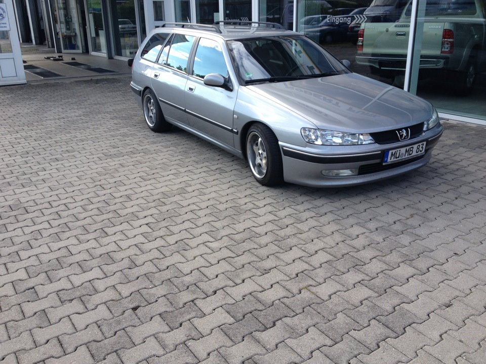

Mein 406 2,2HDI braucht neue Schlappen, ich halte gerade meine Einzelanfertigungen von SSC(SystemX) für die Lochkreisänderung von 4x108 auf 5x120(BMW) in den Händen.

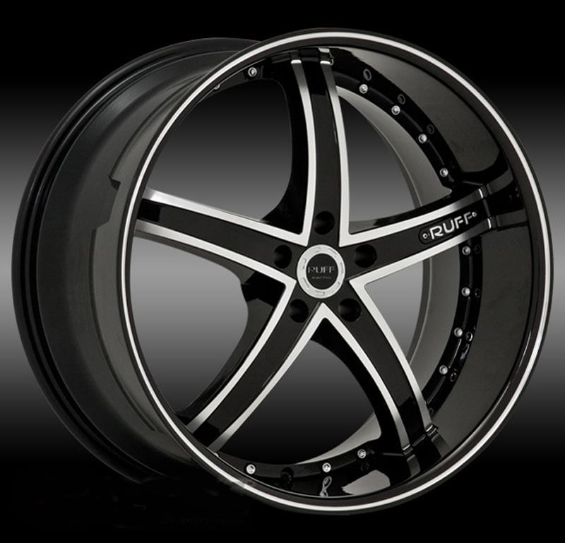

Gedacht hab ich an Ruff Racing felgen in 8,0 und 9,5x18 ( R953 8 U. 9,5X18 5X120 ) ET vorne 38, ET hinten: 45.
Mit den Adapterplatten die rundrum 30mm/Rad betragen sollte ich dann vorne auf ET 8 und hinten auf ET 15 kommen.
Da ich nur ein dummer Informatiker
Die Borbet 9x16 die vorher drauf waren haben, mit 30er Adapterplatten (VA: ET 8 HA: ET 0) auf LK 4x100, schön bündig abgeschlossen...
