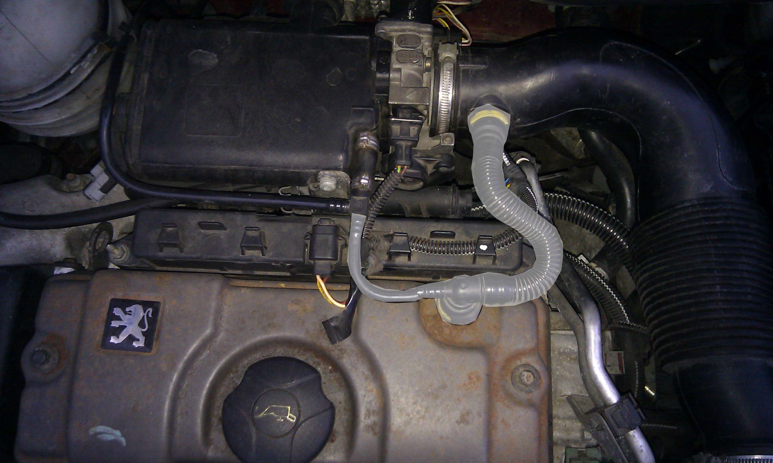

mein gefährliches Halbwissen sagt mir, dass es sich um die Kurbelgehäuseentlüftung handelt :-)
Brauche diese Schläuche neu und bei Peugeot gibt es dzau falsche Preisinformationen bei den Vertragshändlern (laut Peugeot Deutschland, hatte mich dort über die horrenden Kosten für den Schlauch beschwert)
Kann mir einer die Teilenummern nennen?

kauf dir nen siliconschlauch...
205 xs 1,4l tu3m (TU 205)
205 ?? 1,4l tu3m ( X 205)

Silikonschlauch geht nicht, ist ja nicht umsonst ein Plastikröhrchen, Silikonschlauch dürfte sich bei dem Unterdruck zusammenziehen

Der dicke geriffelte kostet 19€ die kleine Plasteleitung 50€!
Kannst Silikonunterdruckschlauch nehmen! Für beides oder gehe auch Schrott was passendes holen!
Ist nur die Entlüftung! Am T-Verteiler kommen die Benzindämpfe vom Tank rein, die dann auch wenn via Magnetventil geöffnet, ebenso vom Unterdruck der Ansaugung angesaugt werden!

1192q7 (~16€) und 1574c4 (~43€)

Obelix wo sind die Preise her? Habe meine Angaben aus der Servicebox, bzw. Peugeot Service Seite!

ich hab die nettopreise reingeschrieben:-))))
und faulerweise gerundet...

Dann sind die doch tatsächlich so teuer. Hatte mich nämlich damals bei PUG Deutschland beschwert über die horrenden Preise für ein Stück Plastikröhrchen und de rnette herr, der einige tage später anrief, meinte, dass das komplette System irgendwas um die 38€ kosten würde und dass im system wohl ein fehler vorliege.
Aber danke für die Teilenummern und Preisinfos. Werd dann doch mal versuchen, dass übern Schrotti zu bekommen
