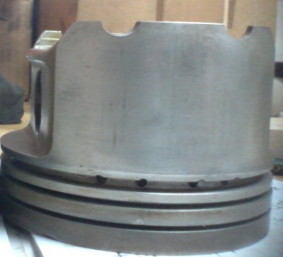

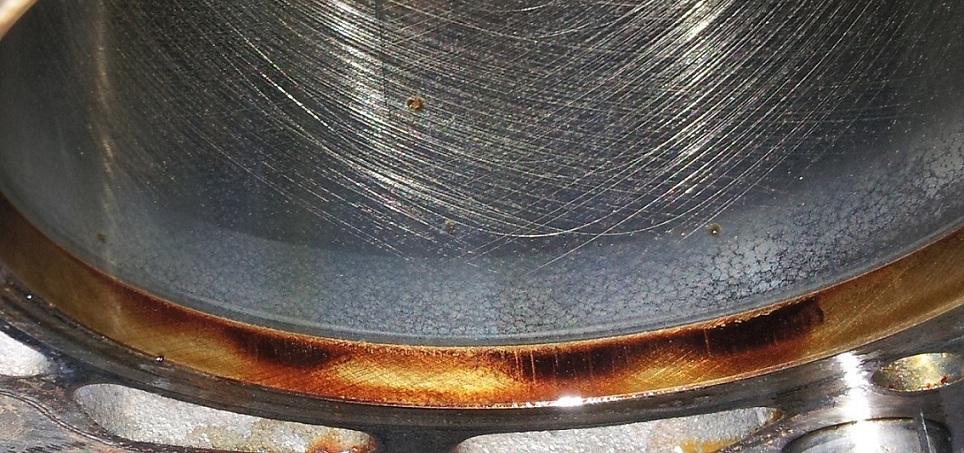

Nun war ich letzte Woche beim Motorenbauer und er meinte dass es besser wäre die Zylinder aufzubohren da die Lauffläche (im OT und UT) und die Kolben schon grenzwertig wären.
Hier Zylinder und Kolben (sehen alle fast gleich aus):
Jetzt war ich bei Peugeot um nach neuen Kolben zu fragen, da hätte es mich fast umgehauen: 1200€ fürn nen Satz (Kolben, Ringe und Bolzen). Komischerweise kostet das zweite Übermass wieder weniger (so um die 850€). Ein weiteres Übermass gibt es nicht, danach wäre Schluss.

Also das hohnbild da oben sieht doch ganz ordentlich aus-zumindest das was man sieht.
Und der rand oben ist auch normal(meiner 40tkm alter block sieht ähnlich aus.
Ich würde vielleicht den rat von nem zweiten motorenbauer einholen.

Beitrag von S16Freak » Mo 28.01.13 12:38
Die komplette lauffläche sieht gut aus in allen 4 zylindern. UT sieht besser aus als OT. Der aufm Bild ist tendenziell der schlechteste. Am kolben kann man auch noch die drehspuhren erkennen. Hab leider kein besseres bild von den kolben.

Hab noch mit einem anderen Motorenbauer geredet, er meinte wenn die Hohnung weg ist sollte man aufbohren, sonst wirds zu groß.
