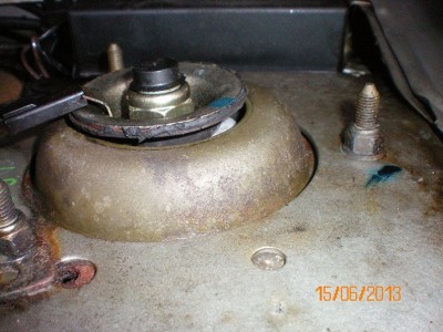

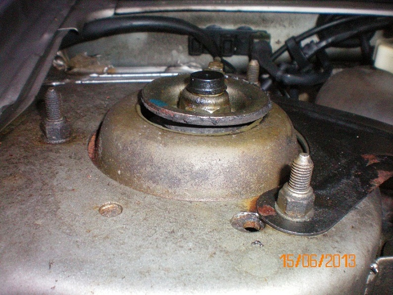

Beitrag von Pipes2101 » Sa 15.06.13 21:58
R
L
Ich kann jetzt echt keine Hyobsbotschaften gebrauchen. :heul:
Bitte schreibt mir das die Schrauben lose sind. :anbet:

also für mich sieht das o.k aus - wie kommst du auf nen defekt?

obelix hat geschrieben:also für mich sieht das o.k aus - wie kommst du auf nen defekt?
Wegen dem Klaffenden Spalt auf beiden Seiten.
Das hatte ich so noch nie.
Die lagen immer schön auf.

Nein das gehört schon so.das domlager wird durch die 3 m6er muttern mit dem fahrzeug verschraubt.
Was mir aber auffällt-die 3 schrauben sollten paralell nach oben stehen und nicht in alle richtungen verteilt.
Sieht so aus als ob die karosse und das fahrwerk schon ein paar härtere schläge abbekommen hat?
Oder täuscht das bild?

die gummis reiten irgendwann durch ist ganz normal und kurzfristig gesehen nix schlimmes. kann man tauschen muss man aber nicht sofort.
so schaut das bei jedem 205er aus der keine verstärkten domlagergummis hat ;-)

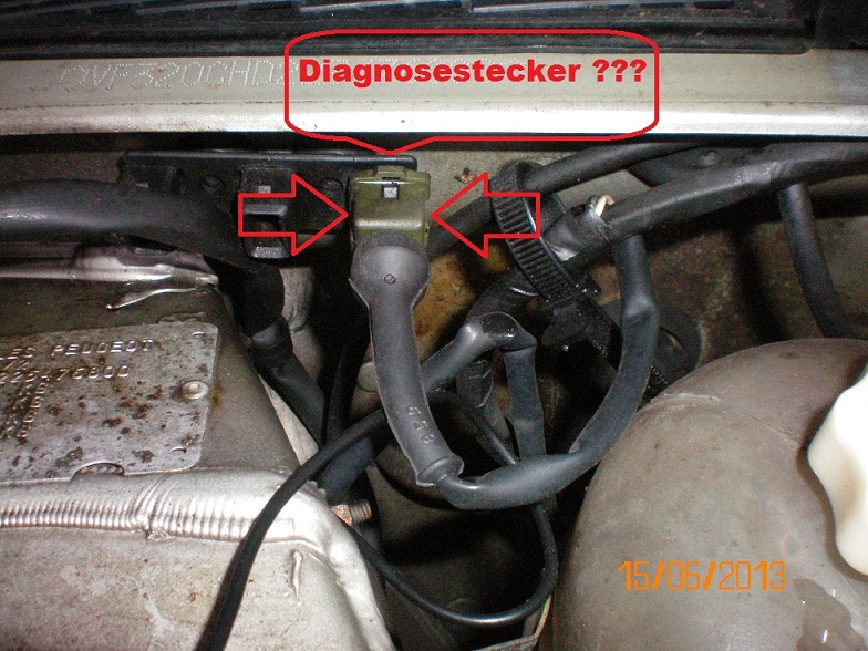

und ja der grüne sollte der dieagnosestecker sein spricht für das auto das der nicht frei rumbaumelt ^^
